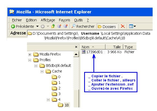

Dans la nouvelle page , qui s'ouvre (après un moment !!!) ,
regardez les infos données au niveau de "file on disk" :
D:\Documents and Settings\ Username \Local Settings\Application
Data\Mozilla\Firefox\Profiles\8i5dbq9l.default\Cache\4\18\17396d01
Vous avez la situation du fichier , se rendre à cet endroit . La suite voir ci-dessous .
