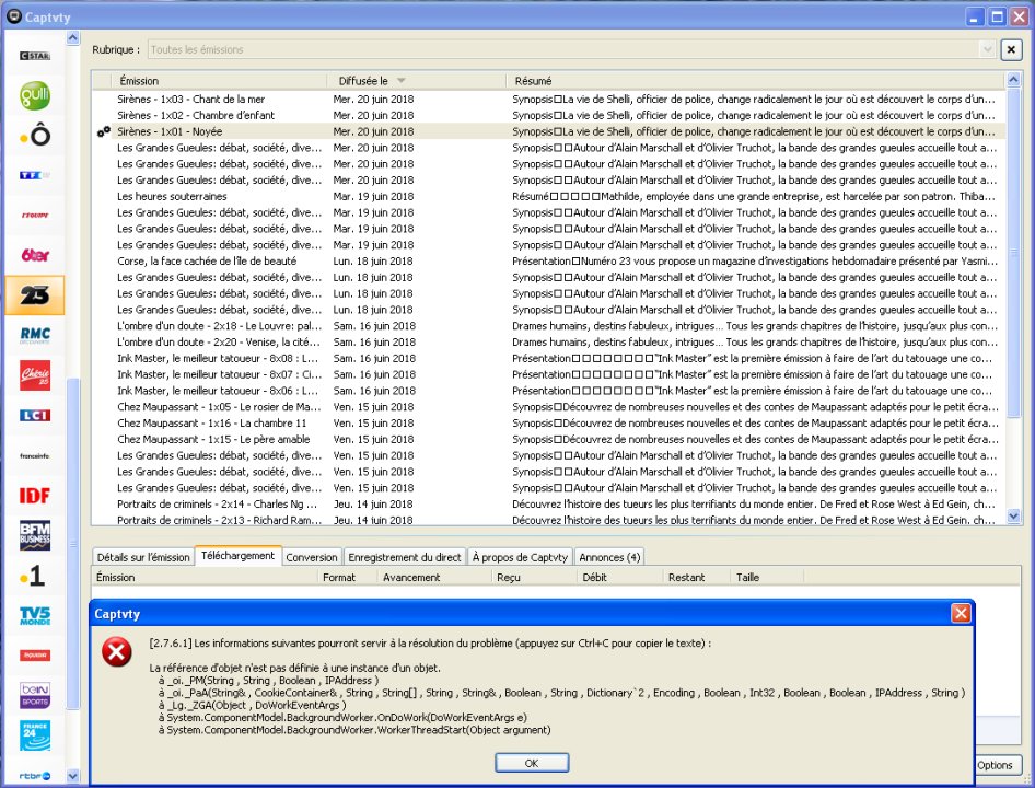

Oups, désolé Guillaume,
Premier essai sur Sirènes 2x05, curl rame puis Captvty plante :
Captvty
[2.7.8] Les informations suivantes pourront servir à la résolution du problème (appuyez sur Ctrl+C pour copier le texte) :
La référence d'objet n'est pas définie à une instance d'un objet.
   à _mU._mmA(String , String , Boolean , IPAddress )
   à _mU._KRA(String& , CookieContainer& , String , String[] , String , String& , Boolean , String , Dictionary`2 , Encoding , Boolean , Int32 , Boolean , Boolean , IPAddress , String )
   à _gIA._o4(Object , DoWorkEventArgs )
   à System.ComponentModel.BackgroundWorker.OnDoWork(DoWorkEventArgs e)
   à System.ComponentModel.BackgroundWorker.WorkerThreadStart(Object argument)
OK
Pulsar33 (sous XP comme d'hab, mais sans doute plus pour longtemps)

Re: Problème Numéro 23 et Dailymotion
Merci Babar2 pour la confirmation de l'hypothèse XP.
Chez moi, les formats en .TS affichent reconnexion et les formats en mp4 plantent comme indiqué.
Pour info, youtube-dl sur Dailymotion fonctionne.
Bonne nuit
