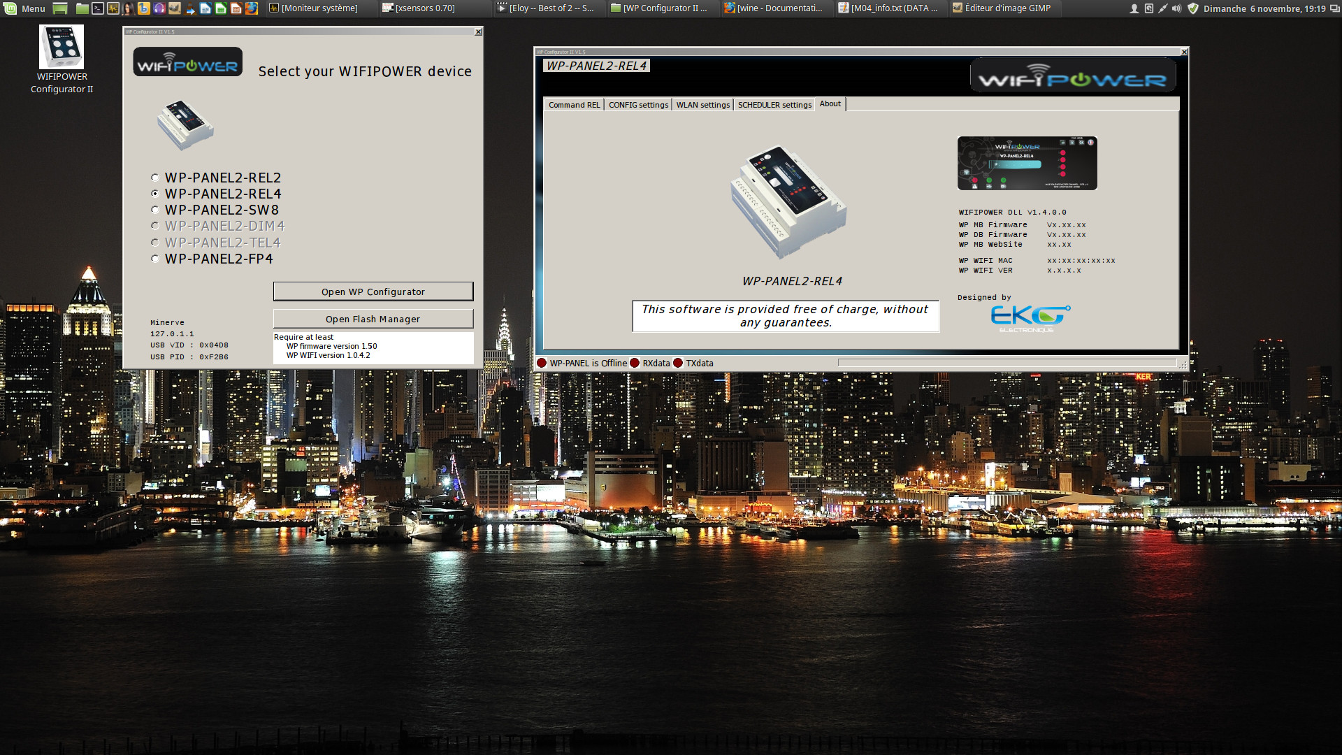

Sans ie8, point de Captvty ... En revanche, cette autre application fonctionne correctement :
WP Configurator II sous Wine 1.9.22.jpg (575.44 Kio) Consulté 15715 fois

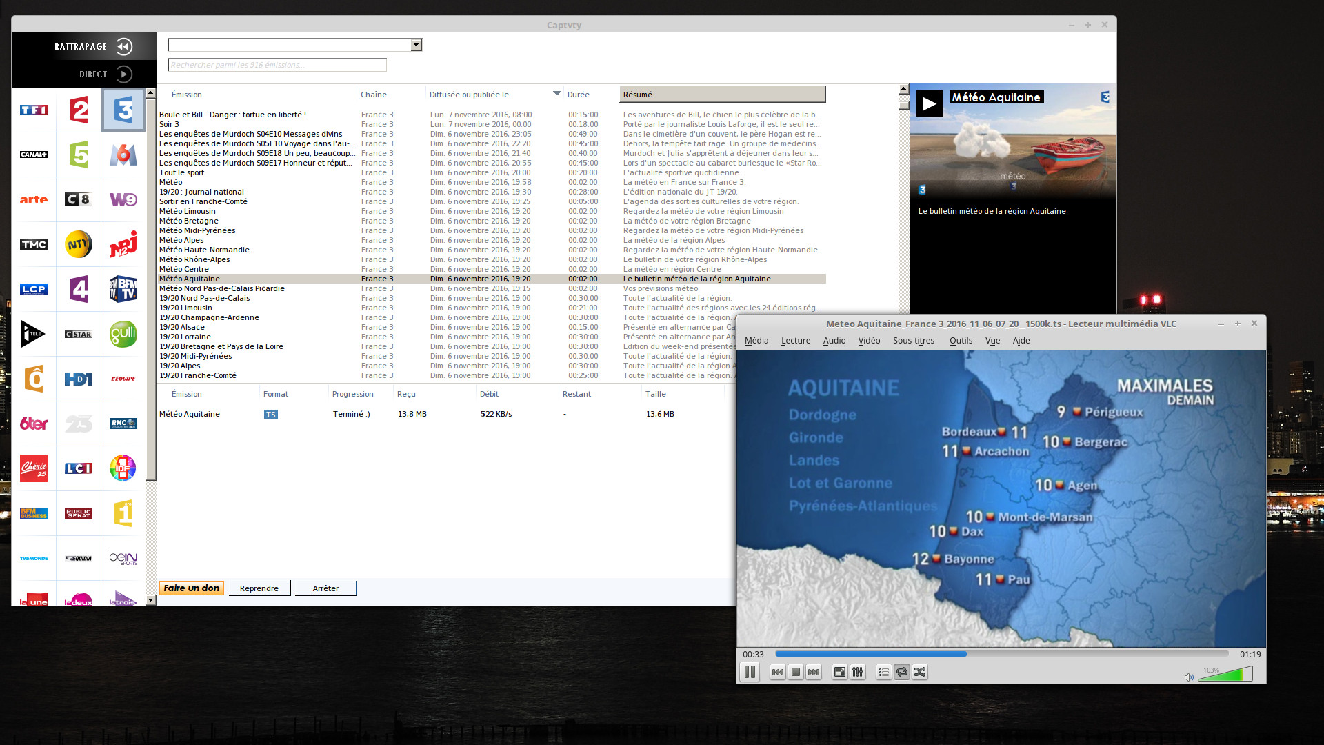

Bon, ça "fonctionne" enfin ...
Mais il faut encore installer un lecteur vidéo sous wine pour le direct.
En effet, on ne peut pas utiliser celui de MINT qui fonctionne en revanche pour les replays téléchargés.
CaptvtyV3 sous MINT18.jpg (499.04 Kio) Consulté 15708 fois

Avec Wine et Qemu, j'ai fait tourner un .exe pour x86 (disons un exécutable "normal" pour Windows sur un Odroid de hardkernel.com, donc un processeur ARM, pas x86
(c'était ZedTV)
