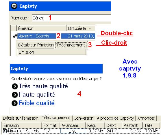

Je n'arrive plus à enregistrer: tout semble pourtant aller bien mais quand je veux regarder il ne se passe rien alors que j'ai, soi-disant 1,28go d'enregistré :? (que se soit par vlc ou programmé)
Autre petit soucis qui n'existe pas avec la version 1.9.8 sur D8, séries, il n'y a que H qui apparait pas les autres séries... je sais que je peux les télécharger en manuel mais c'est moi pratique :roll:

@joliemaman : je réponds à 2 questions .
1) Effectivement , les séries sont téléchargeables avec des versions précédentes .
2) Concernant les vidéos illisibles , j'ai eu ce problème .
Il est simple à résoudre , on créé un fichier batch : voir ci-dessous .
a) on le lance une 1ère fois
b) on constate le résultat
c) on modifie le batch initial
d) on le lance une 2ème fois , après modif
