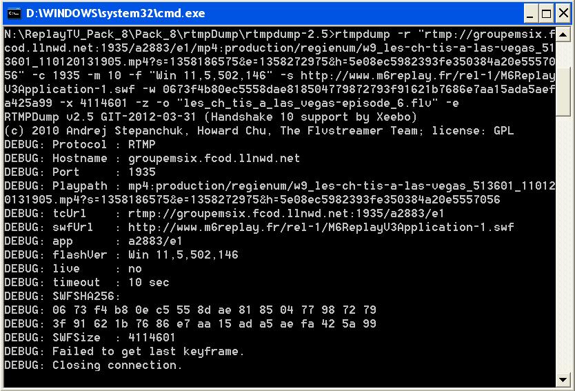

@dabiboo : il faudrait essayer avec rtmp , au lieu de rtmpe .
Il y a une réponse , à affiner .
@echo on
rtmpdump -r "rtmp://groupemsix.fcod.llnwd.net:1935/a2883/e1/mp4:production/regienum/w9_les-ch-tis-a-las-vegas_513601_110120131905.mp4?s=1357994779&e=1358081179&h=70b8c31e1e464a517e3e19241628e901" -f "Win 11,5,502,146" -m 10 -s "http://www.m6replay.fr/rel-1/M6ReplayV3Application-1.swf" -w "0673f4b80ec5558dae818504779872793f91621b7686e7aa15ada5aefa425a99" -x 4114601 -dumpstream -z -o "Les_Ch_tis_a_Las_Vegas-episode.mp4" -e
pause

je n'ai pas de meilleur résultat avec rtmp au lieu de rtmpe, tu en as eu ?
Re: habiTv 3.5.2 : correction D8 + D17
@dabiboo :
Lorsque je lance le fichier batch (avec rtmp) ; dans la fenêtre DOS , qui s'ouvre ,
je vois des informations , qui n'apparaissent pas avec rtmpe .
Elles permettraient de situer le pb de réception du flux
NB: Les données fournies ont été récupérées à partit de habiTv.log .
@dabiboo :
Comment interpréter , vers la fin de l'image , "Failed to get last keyframe" ?

Apparemment "Failed to get last keyframe" signifie que RTMPDump ne peut pas reprendre un téléchargement dont le fichier a été stoppé à 0 byte (car il n'y a aucune info).
Il faut donc effacer le fichier temporaire de 0 byte qui a été crée dans le dossier /downloads.
Mais ça ne résous pas le problème :(

NB: Dans mon cas , pour essayer , j'utilise un fichier batch , créé à partir d'infos fournies par habitv.log .
Les infos que l'on obtient suite au lancement du batch , semblent être valides ( remplacé rtmpe par rtmp ) .
Peut-être qu'il n'existe pas de flux RTMP et qu'il n'y a que des fragments (d'envoyés) ???

Je pense qu'il y a soit un problème directement sur rtmpdump, mais il n'y a plus de nouvelle version soit un des paramètres n'est pas bon mais je ne pense pas qu'on trouvera en tâtonnant.
Il faut utiliser des outils comme rtmpdumpsuck qui donne directement la bonne commande en interceptant les échanges avec le serveur rtmp mais le site m6Replay n'utilise plus le rtmp... j'essaye de voir comment c'est fait sur l'appli iphone mais ils bloquent l'appli si on utilise un proxy (qui m'aurait permis de surveiller les échanges), je vais tenter d'autres solutions plus bas niveaux à base jailbreak.
