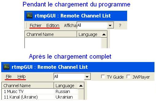

@Attilla : 1 question et 1 suggestion .
1) J'utilise rtmpGUI ( v 0.0.17.1 )
Lors de l'utilisation du logiciel , pendant un instant :
_ on peut lire des écritures en français
_ puis au final , c'est de l'anglais
Voir ci-dessous :
Existe-t-il une solution pour conserver le français ?
2) Au niveau du fichier "ChannelsByAttilla.xml" , il faut remplacer :
é , è par e
î par i
Sinon rtmpGUI ne lira pas le fichier .

RTMPGUI
Je n'ai absolument pas ce pépin de francisation temporaire avec RTMPGUI... Pour ma part, il est toujours en anglais.
Mes rapides recherches n'ont rien donné sur une francisation définitive. Le mystère reste donc entier.
Je prends note de ta remarque sur les accents. Je n'ai jamais eu le problème. La playlist sera cependant mise à jour pour éviter cet éventuel écueil à d'autres utilisateurs.
