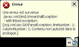

@aazerty : l'encodage de ton fichier grabconfig.xml n'est pas bon, il est en UTF-8 avec BOM il faut de l'UTF8 sans BOM. Tu as peut être utilisé un éditeur de texte qui te l'a automatiquement converti (notepad++ ne fait pas ça) ?
Ouvre le fichier avec Notepad++ et fais "Encoding"->"Encode in UTF8 without BOM" et ça devrait passer.
