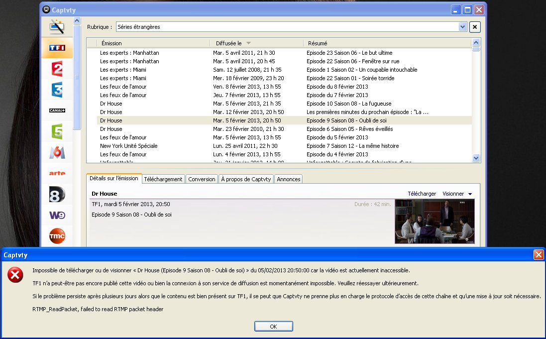

@Pulsar33 : Je confirme que les 2 éléments , ci-dessous , ont été téléchargés grace à habiTv .
_ épisode 9 Saison 8 de Dr House
_ épisode de scène de ménage
Re: Qu'est-ce qui déconne depuis 1.9.7 ?
@arzaack : wow ! Encore bien vu :!: Je ne cherche pas assez loin ... :oops: C'est donc TF1 qui s'amuse à nous désorienter en listant les choses de deux manières différentes ... Pffff...
Ceci étant dit, ça ne change pas grand chose pour moi, regardez plutôt :
@aazerty : merci pour cette confirmation coté Habitv. Est-ce qu'à l'inverse, tu confirmes qu'ils ne sont pas téléchargeables par Captvty (comme moi ci-dessus) ?
@Pulsar33 : réponses à ta question . Tests avec captvty :
========== TF1
"http://videos.tf1.fr/dr-house/saison-8/episode-9-saison-08-oubli-de-soi-7815035.html"
Automatique : ne fonctionne pas pour les flux HD et SD
En manuel : impossibilité de télécharger les 2 types de flux "AFFICHÉS" (???) .
Ne fonctionne pas avec :
"rtmpte://wske.wat.tv/ondemand/mp4:vod/H264-384x288/78/85/9407885.h264"
autres essais effectués , avec rtmp,rtmpe,rtmpt,rtmps,rtmpts,
Pas reconnu
"http://wak.wat.tv/2/H264-384x288/78/85/9407885.h264"
========== M6
"http://www.m6replay.fr/scenes-de-menages/11249371-prenom-pas-commun-v12-travail-de-precision"
En manuel : ne fonctionne pas

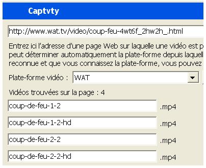

ADDITIF qui ne correspond pas à la question .
Mais qui pourrait permettre de résoudre l'accessibilité aux flux recherchés , pour TF1 .
A partir du lien : "http://www.wat.tv/video-streaming/RIS" fourni par arzaack .
Rechercher la video "
[Coup de feu de ris-police-scientifique sur wat.tv] 45 min 40
Copier l'adresse du lien :
"http://www.wat.tv/video/coup-feu-4wt6f_2hw2h_.html"
Possibilité de télécharger , avec captvty , en SD ou HD , l'épisode en 2 parties .

@aazerty : merci pour le lien (sympa, même si je connais bien tout ça). J'espère que tu apprécies la découverte ! Il est téléchargeable avec Captvty : Public-Sénat rubrique Attention grands travaux : le bord d'eau nouveau est arrivé
Concernant Captvty maintenant, merci également pour les essais comparatifs. Donc, comme je le suspectais :
Captvty 1.9.8 est actuellement dans l'incapacité de télécharger ou visionner certaines vidéos de TF1 et de M6 (au moins) alors que habiTv réussit à télécharger ces mêmes vidéos.
J'espère que Guillaume va en tenir compte et/ou communiquer avec Dabiboo afin de régler ce problème qui touche plus de vidéos qu'on ne pense je crois.
ADDITIF :
Pour DrHouse, l'effacement cache & cookies de Firefox et sélectivement de certains dossiers Macromedia a débloqué la situation (voir ici)
Ce n'était donc pas Captvty qui était en cause quoique ... Peut-être devrait-il suggérer la solution lorsque ce type de blocage est rencontré. Par ailleurs, ça n'a pas résolu le cas de Scène de ménage sous M6
