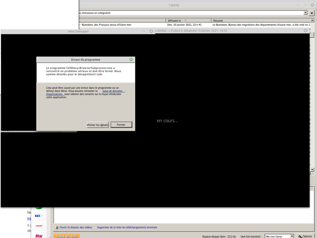

Ubuntu Linux 64 bits / France / Firefox 84.0
Bon, ben ça ne fonctionne pas ...
Tentative de lecture de "Le Nil, 5000 ans d'histoire ..." sur France5 avec "le lecteur embarqué/la page WEB fenêtrée" => Boum ! CefSharp s'envoie en l'air
Voici les infos détaillées :
0x05e252ec EntryPoint+0xffffffff in libcef: int	$3

Bon courage Guillaume
joaopa
Messages : 37
Inscription : sam. 2 mai 2015 22:15
Message par joaopa »
juste pour dire que sous ubuntu gloovy, le lecteur HTLM5 fonctionne très bien sous wine 6.0. J'utilise wine-6.0 aussi bien à partir du binaire disponible sur le site winehq que la version compilée par moi-même. Evidemment, j'ai installé .Net4.5 et .Net4.0
Ubuntu Linux 64 bits / United States / Firefox 84.0
