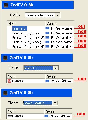

@czmaster : je pense que j'ai trouvé d'où vient l'anomalie et par suite mes questions précédentes .
Le lien France 2 fonctionne , mais à condition de pouvoir le sélectionner de façon indépendante .
Voir la copie d'écrans , ci-dessous :

Re: ZedTV 0.8b regarder la télé en direct
Message par PAULPAULPAUL »
Merci du suivi,
La 2 fonctionne maintenant, le bug était également sur TVO( l'image était fixe et grossière mémoire d'une bite)
Bonn journée
