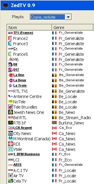

@czmaster : Ouf !!! Les logos se placent convenablement avec ma playlist réduite .

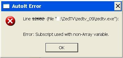

@czmaster : je pense avoir trouvé d'où vient le problème signalé sur l'image ci-dessous .
Si une émission possède un code numérique , et que celui-ci ne corresponde pas à un programme TV ,
là ça plante => sortie instantanée du logiciel .

aazerty a écrit :Re-... ,
Hug !
Je me permets d'interagir et de corriger cette affirmation.
Les codes numériques correspondants ou non à l'activation d'un programme TV ne posent pas le problème technique illustré sur la playlist RTMP/RTSP.
Les codes numériques posent cependant problèmes pour la playlist M3U8 , raison pour laquelle ces derniers n'ont pas été apposés par mes soins lors de la création de la dite playlist.
Merci donc de NE PAS MODIFIER les playlists et de faire attention au contenu et à la précision des signalements.
Des signalements erronés peuvent en effet induire en erreur Cz dans son dev ou ma pomme dans le maintien des playlists, actions très chronophages.
