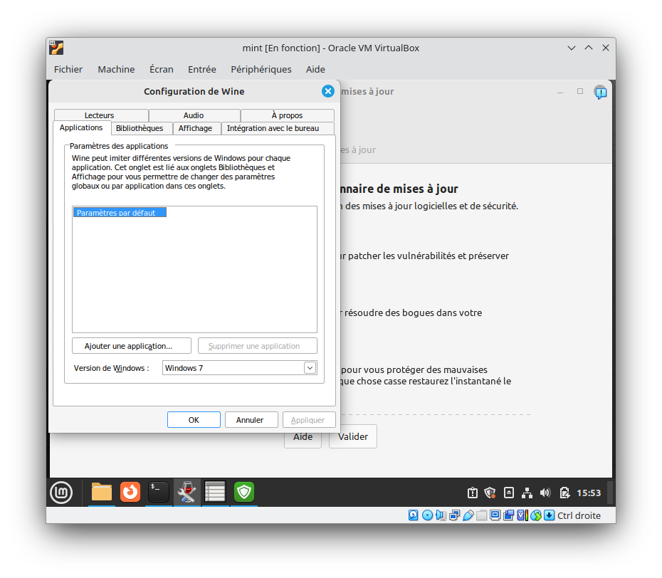

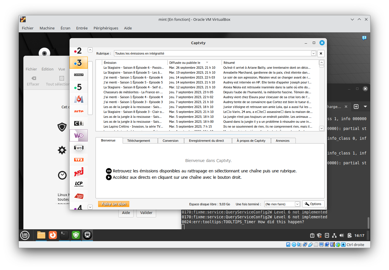

Ton système doit être corrompu puisque wine 8.0.2 s'installe pairfaitement sur Lnux Mint 21.2
Voici wine tournant sur Mint 21.2 et captvty tourant sous wine dans Mint
Ubuntu Linux 64 bits / United States / Firefox 116.0
- Captvty dans Mint 21.2
- Screenshot_20230902_161719.png (261.02 Kio) Consulté 4544 fois
Ah ben je suis heureux d'avoir tort. Il va donc falloir que j'arrive à installer Wine 8 !
