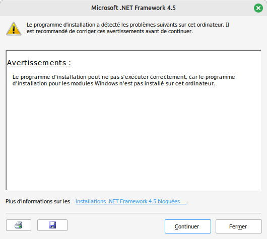

J'ai récupéré la dernière version de winetricks (effectivement je n'avais pas la bonne)
A la suite de quoi dotnet45 s'est installé mais j'ai eu cet affichage perturbant
Capture d’écran du 2023-09-04 06-47-58.png (23.85 Kio) Consulté 4881 fois
Pourtant l'installation semble avoir fonctionné (va comprendre)
Mono ne m'a pas été proposé (je ne sais pas si c'est bon signe)

Qu'a-t-il vraiment installé, était-ce utile, qu'est-ce que j'ai cassé, comment je fais le ménage ?
Le message final est clair : warning: Unsupported Windows version win2003, mais que concerne-t-il ?
J'avais vu en effet ceci en fin d'installation de dotnet45 :
warning: Setting Windows version to 2003, otherwise applications using .NET 4.5 will subtly fail
Executing wine winecfg -v win2003
Mais la commande qui tue a commencé par Executing wine winecfg -v winxp et winecfg indique bien qu'on est passé en mode xp
Bon, ça je sais revenir à win2003 mais que s'est-il passé entre temps ? Mystère
Bref, j'ai l'impression d'avoir mis des saletés partout et de ne pas être capable de faire le ménage ...

Merci k3c pour ta patience
En fait, j'ai fait remove puis à nouveau install, puis dotnet et là, je me suis aperçu que ce dernier n'avait pas été enlevé.
J'ai donc fait remove puis supprimé le dossier .wine et fait à nouveau install
Quand j'ai demandé d'installer dotnet45 (comme conseillé par joaopa), il m'a réinstallé et dotnet40 et dotnet45, preuve que cette fois le ménage avait été fait.
Au final, ça semble propre et ça fonctionne
Je ne vois pas de différence graphique en faisant winetricks -q fontsmooth=rgb
Si tu penses que c'est mieux, je referai tout ça avec -no-install-recommends (je n'avais pas vu ton message avant de réinstaller)
Mais si ce n'est qu'un problème de taille installée, bah je vivrai avec du moment que ça gêne pas.
