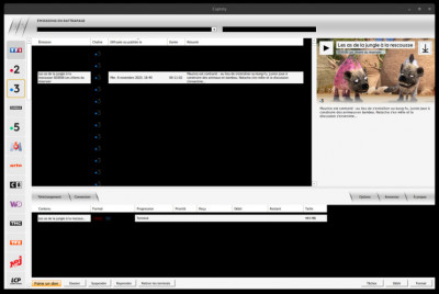

j'ai reconstruit wine avec le fix, mais en mode 32 bits, donc refuse de démarrer sur une machine 64 bits
la personne du support wine a pu lancer Captvty 3 avec un proxy, et un click droit montre les options de qualité
par contre l'affichage est pourri, ce qui devrait être corrigé avec gdiplus, comme on avait eu avec Captvty 2
vivement wine 8.20 pour valider tout cela
wine 8.20 devrait arriver vers la mi novembre, il y a en général 2 versions par mois, en début et milieu de mois
Android / United Kingdom / Google Chrome Mobile 118.0.0.
des images de Captvty 3 sous Linux, avec le problème d'affichage
