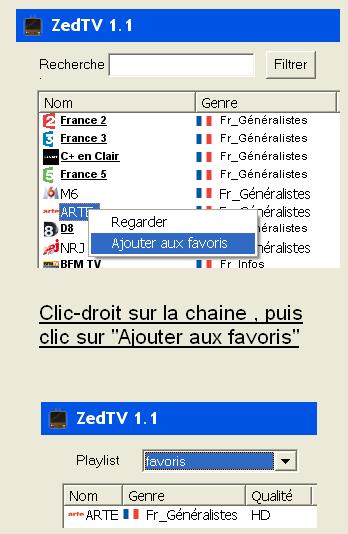

@tontoncamel : les favoris sont entre les 2 oreilles ; je plaisante .
Re: ZedTV 1.2 regarder la télé en direct
Publié : dim. 21 avr. 2013 22:46
par aazerty
@tontoncamel : ci-dessous la réponse à ta demande .

@tontoncamel :
Contenu du fichier "conf.txt" ( dans le répertoire "Playlists" ) :
Attilla Fr.xml
International.xml
M3U8.xml
Radio.xml
favoris.xml
Si tu as des doublons , supprimes-les .
Concernant la liste "favoris" , ci-dessous ( le contenu de celle-ci pour "Arte" ) :
<?xml version="1.0"?>
<streams>
  <stream>
    <title>ARTE</title>
    <language>Fr_Généralistes</language>
    <code>111</code>
    <link>rtmp://cp108478.live.edgefcs.net/live</link>
    <pageUrl>http://www.wilmaa.com</pageUrl>
    <playpath>arte_fr_1_800@45512</playpath>
    <swfUrl>http://www.wilmaa.com/player/main_v5.033.swf</swfUrl>
    <advanced>-x 927444 -w 6c1be1765187eae0bc9af07d858fae59a0effd3c5b803d08db261ced2c5512bb</advanced>
    <info resolution="HD" bitrate="" />
  </stream>
</streams>

par tontoncamel
Je me suis peur être mal exprimé.
Dans la liste des playlist , je n' ai pas Favoris ET chaque fois que je voulais ajouter un favori ,la liste des playlist se met en double .
J' ai déinstallé et pris la version portable ET là j' ai Favoris MAIS la liste se mets en double ou plus (selon le nombre de fois que je place un favori)

tontoncamel a écrit :Dans la liste des playlist , je n' ai pas Favoris ET chaque fois que je voulais ajouter un favori ,la liste des playlist se met en double .
Bug corrigé dans v1.3
