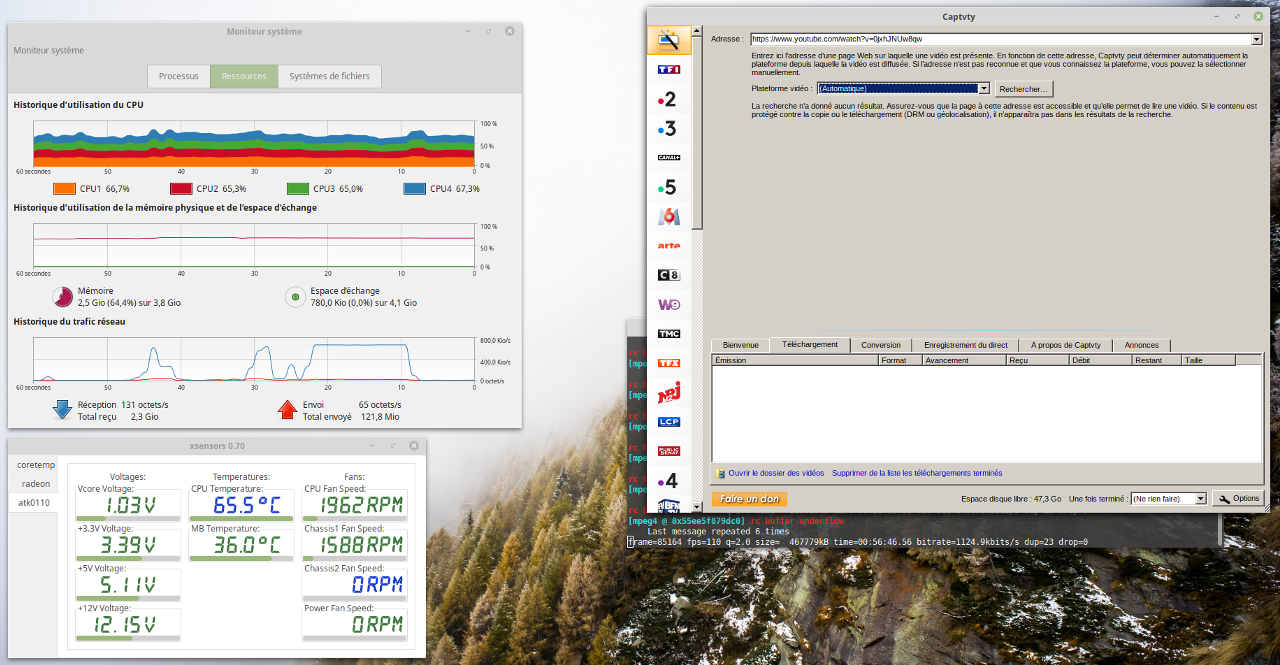

Écouté, ça ne faisait aucun doute pour moi. Pour autant, ça ne résout pas le problème.
Le message concernant le téléchargement automatique de youtube-dl indique qu'il est absent dans tools (normal après une mise à jour puisqu'il n'est pas dans le zip)
Le téléchargement s'effectue bien mais arrive dans "c/users/pulsar33/Temp/Captvty/rxtlohpvty4". Il y a 4 fichiers, les 3 premiers étant créés au lancement de Captvty :
  • c/users/pulsar33/Temp/Captvty/rxtlohpvty4/GrindPlayer.swf
    c/users/pulsar33/Temp/Captvty/rxtlohpvty4/HLSDynamicPlugin.swf
    c/users/pulsar33/Temp/Captvty/rxtlohpvty4/HLSProviderOSMF.swf
    c/users/pulsar33/Temp/Captvty/rxtlohpvty4/youtube-dl.exe
Rien n'est transféré dans tools. On voit bien sur le débit réseau la phase de recherche et celle de téléchargement.
A l'issue, Captvty indique le même message qu'avant, qui ne correspond pas à la raison exacte du problème.

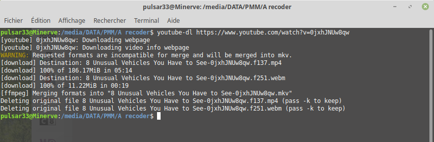

Pour autant, cette vidéo Youtube n'a rien de spécial et se télécharge sans difficulté avec le youtube-dl natif de Linux :
Désolé
