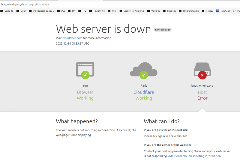

Merci,
Mais pas de chance
Capture d’écran du 2023-12-24 09-34-12.png (88.43 Kio) Consulté 3713 fois
J'essaierai plus tard
Bon, ça s'affiche mais décidément rien n'est simple. Je ne vois pas le rapport avec mes problèmes d'écrans et de menus
