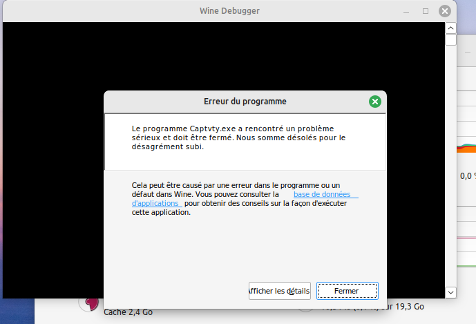

Mint 21.3 wineHQ Devel 9.0 RC5 et winecfg => Windows 10, voilà ce que j'ai pour la V3 :
Unhandled exception: 0xe0434352 in 32-bit code (0x7b642447).

	00000104    0     wine_rpcrt4_server
	00000108    0     wine_rpcrt4_io
00000128 conhost.exe
	0000012c    0
System information:
    Wine build: wine-9.0-rc5
    Platform: i386
    Version: Windows 10
    Host system: Linux
    Host version: 5.15.0-91-generic
Une idée ?
en wine 9.0 rc5 j'ai effectivement eu un message
the application could not be started, j'ai dit OK, ça m'a ouvert un navigateur sur Microsoft .net et un outil de repair, et ça a démarré
je viens de télécharger Marcus Level S2 les aliments naturels sur France 2 pour vérifier que ça télécharge toujours
voilà ce que ça m'a affiché en le démarrant dans un terminal

Moi je veux bien mais chez moi, ça ne se lance pas.
Il y a donc au moins un truc que je n'ai pas fait comme il faut.
Si je lance dans un terminal, j'ai ça :
pulsar33@Minerve:~/.captvt3$ wine Captvty.exe

Unhandled Exception: System.MissingMethodException: Method not found: 'System.__Canon System.Runtime.InteropServices.Marshal.PtrToStructure(IntPtr)'.
   at _9OA._Gx[](ProcessModule , String , String , _9Jb , Func`2 )
   at _9OA._o6[](ProcessModule , String , Int32 , Func`2 )
   at _yJb._yKA()
   at _u6A._jib()
wine: Unhandled exception 0xe0434352 in thread 24 at address 7B642447 (thread 0024), starting debugger...

0024:fixme:seh:RaiseFailFastException (0031DF38, 0031DF88, 0) stub
Si ça te parle ...
c'est étrange ton erreur sur Framework 4.0
tu as toujours dotnet40 et dotnet48 installés ?
dans mon cas, voici ce que j'ai
gg@debian:~ $ WINEARCH=win64 WINEPREFIX=~/.wine_captvty_V3/ winetricks list-installed
warning: You are using a 64-bit WINEPREFIX. Note that many verbs only install 32-bit versions of packages. If you encounter problems, please retest in a clean 32-bit WINEPREFIX before reporting a bug.
Using winetricks 20240105-next - sha256sum: 73f475faf6c041a9b04e033d4db74b8cc5fae20ddc8229ab494f8f938f96e73f with wine-9.0-rc5 and WINEARCH=win64
andale
arial
comicsans
courier
georgia
impact
times
trebuchet
verdana
webdings
corefonts
comctl32
gdiplus
vlc
remove_mono internal
winxp
dotnet40
dotnet48
fontsmooth=rgb
win7
gg@debian:~ 2s $
par ailleurs je suis en Windows 11 quand je lance
WINEARCH=win64 WINEPREFIX=~/.wine_captvty_V3/ winecfg
quand je lance Captvty sans affichage des messages fixme, c'est sobre, j'ai
$ WINEARCH=win64 WINEPREFIX=~/.wine_captvty_V3/ WINEDEBUG=fixme-all wine .captvty_V3/Captvty.exe
010c:err:ole:CoGetContextToken apartment not initialised
0024:err:combase:RoGetActivationFactory Failed to find library for L"Windows.Foundation.Diagnostics.AsyncCausalityTracer"
tu peux poster l'équivalent ?
Je crois que j'ai oublié des trucs que tu m'avais déjà dits. Je suis en 32 bits
Je reviens demain, j'ai des obligations ce soir
Bon, je suis remonté 10 pages en arrière et même si je n'ai pas tout relu, je pense que j'ai dû faire quelques erreurs de compréhension et d'utilisation.
Donc :
- j'ai WineHQ 9.0 RC5 et je pense que cette installation est bonne
- je suis en train de créer deux profils : un .wine32 et un .wine64
- je vais installer la V2 dans .captvt2 et je spécifierai WINEPREFIX=~/.wine32 pour la lancer
- je vais installer la V3 dans .captvt3 et je spécifierai WINEPREFIX=~/.wine64 pour la lancer
Cette répartition me semble cohérente et propre
