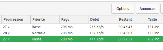

Je n'ai pas bien vu l'effet du réglage de priorité. Peut-être ne se voit-il que dans la durée ou alors il est inopérant sous Linux.

Je confirme : les priorités ne semblent avoir aucun effet :
V3 3.0.0.0 Priorités.png (23.09 Kio) Consulté 6547 fois
Le débit pour chaque ligne est très instable et le fait qu'il soit plus élevé sur la ligne à priorité haute est un hasard dû à l'instant du snapshot.
Statistiquement, le débit est le même pour les trois téléchargements comme l'indique la colonne Reçu
@+ Puls
