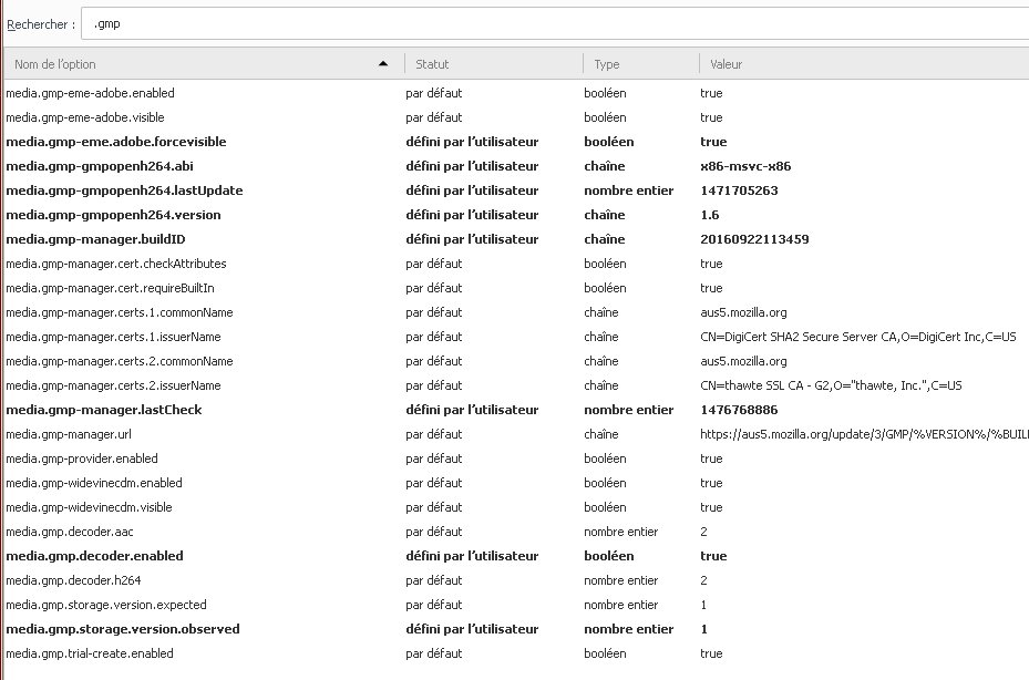

En ce qui concerne la configuration de Firefox, pour les .eme. c'est bon et pour les .gmp. je ne vois pas ce que je peux faire de plus :
Mais le pire est à venir : j'ai téléchargé (afficher source / enregistrer la cible du lien sous) la vidéo mp4 qui ne passe pas sur la page de test.
