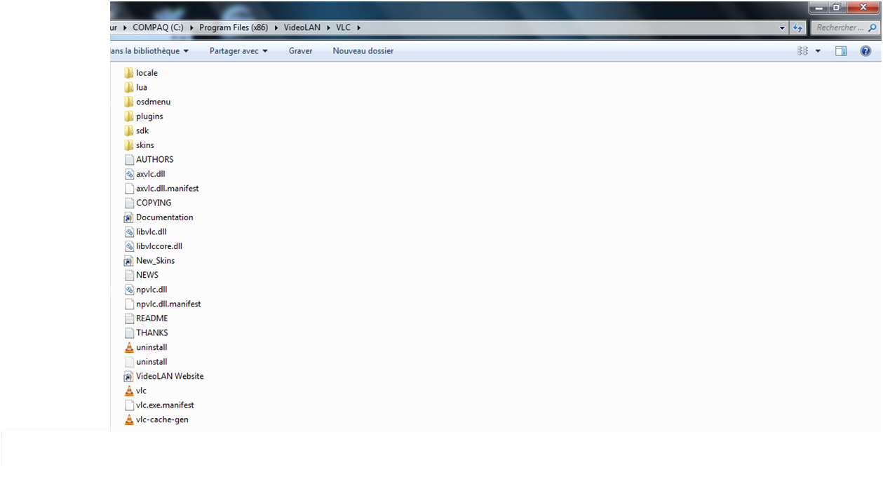

bonsoir, je ne comprend pas trop ce que vous voulez dire ? .
faut dire que l informatique et moi dure dure lol
donc je suis bien arriver dans le dossier de videoland ,mais apres suis perdu .
donc j ai fait un copier de ce dossier apres ? que faire.
Sans titre.png (142.94 Kio) Consulté 6762 fois
merci d avance.

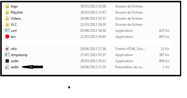

bonsoir,donc voila ou jen suis,
j ai essayer avec zedtv portable et le 1.5.
sur le portable est ce bien le fichier avec la fleche ci dessous.
Sans titre 2.png (24.88 Kio) Consulté 6464 fois
ci cest cela c est bon.
par contre pour zedtv 1.5 ,j ai bien trouver ou il etait je l ai ouvert et j ai les dossier que j ai fait un copier coller au post d avant .
bizare que j ai pas les memes fichier que sur le portable non?.
voila merci d avance
Re: ZedTV 1.5 regarder la télé en direct
@patrick :
Tu te trouves dans le bon répertoire .
_ concernant zedtv.exe , c'est le fichier avec l'icône foncée ( application ) .
_ quand tu sauvegareras le fichier batch , il devra être aussi à ce niveau .
Pour l'instant ce n'est pas le problème .
As-tu sauvegardé le fichier batch "Essai_TSR1.bat" , dans ce répertoire ?
Si oui , tu double-cliques dessus .
@czmaster : Il a le zedtv.ini , il apparaît au niveau de la flèche .
Il n'a pas donné accès à l'affichage des extensions des fichiers .
Perso , je n'ai pas d'anomalies (???) .

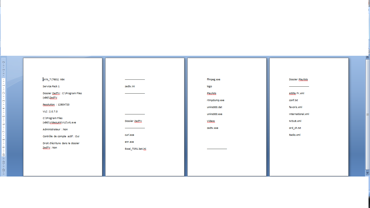

patrick
Messages : 3
Inscription : dim. 14 avr. 2013 16:54
Message par patrick »
bonsoir,donc voici un copier coller
"Résumé de votre configuration" et copier/coller du contenu
Sans titre3.png (40.49 Kio) Consulté 6704 fois
j ai essayer rts 1et 2 et ca fonctionne .
merci encore :pouce: :pouce:
