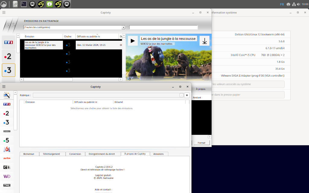

Je confirme donc que pour une VM Debian 12 fraîchement installée, la procédure fonctionne parfaitement pour la V2 à condition d'installer wget au préalable car il n'est pas inclus dans la distribution contrairement à Ubuntu et Mint.
Nota 1 : j'ai vu passer des cabextract dans le monstrueux défilement de messages en tout genre. Il semble donc raisonnable de conserver son installation par sécurité
Nota 2 : attention à la taille maximum du disque dur de la VM : 20 Go, c'est bon pour Debian 12 cinnamon + Captvty V2 mais je risque de devoir tout réinstaller en montant à 30 Go lorsque je vais ajouter la V3

Attention à la taille maximum du disque dur de la VM : 20 Go, c'est bon pour Debian 12 cinnamon + Captvty V2 mais il n'y a pas assez de place pour ajouter Captvty V3
Je recommence avec 32 Go
Nota : par habitude j'ai choisi un disque type vmdk. Virtualbox refuse de me le redimensionner machine arrêtée, même en libérant le disque. Peut-être qu'un disque vdi serait un meilleur choix ?
Publié : lun. 5 févr. 2024 10:15
par Pulsar33
Confirmation définitive : la procédure actuelle fonctionne mot pour mot pour une installation fraîche de Debian 12 cinnamon, WineHQ, Captvty V2 & V3 (prérequis spécifique de Debian : wget)
La taille du disque vmdk une fois tout installé est supérieure à 21.5 Go
