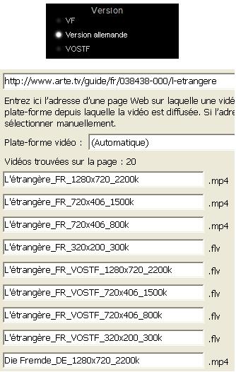

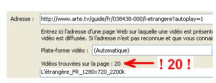

si tu veux la petite question, c'est pourquoi captvty m'annonce 20 videos trouvées et le ne m'en propose que 6 ?! où était les autres liens ?
(en sachant que je n'ai rien touché dans les options.)
je veux embêter personne et ne suis pas susceptible, jte remercie quand même grandement de ton aide.
d'ailleurs regarde, comme si le prog t'avait écouté, maintenant tout est affiché : (crois le ou pas, j'ai rien touché, je ne comprends pas non plus.)
