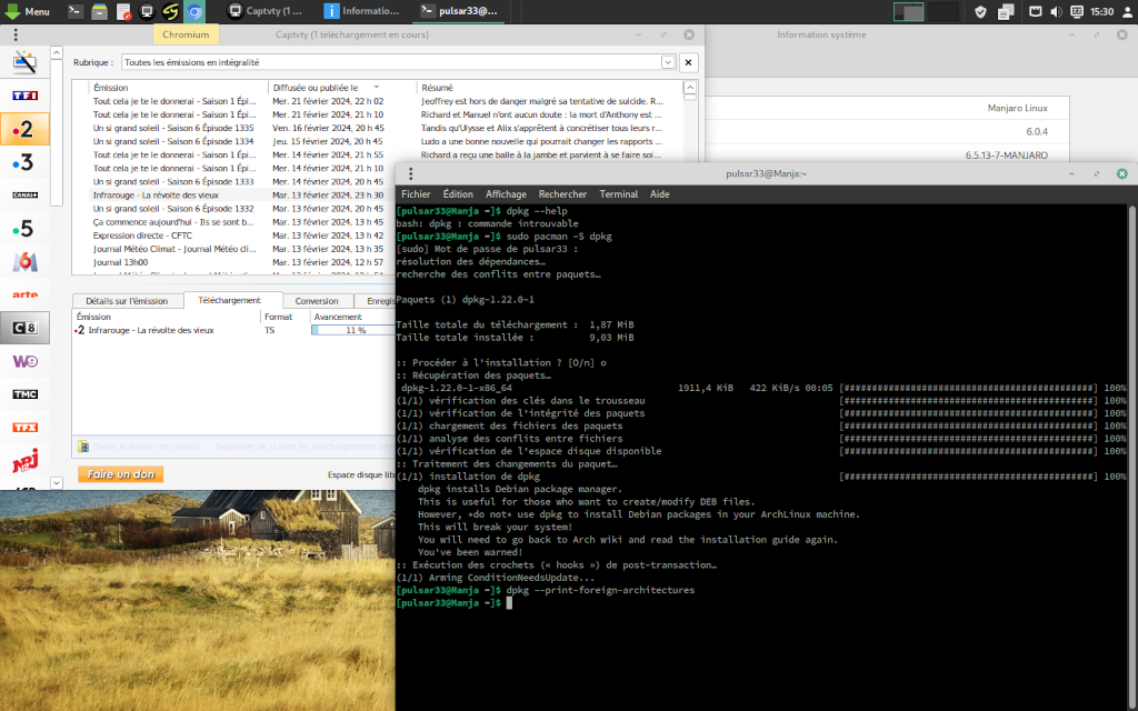

1) La V2 sur Manjaro fonctionne parfaitement sans avoir forcé l'architecture i386 comme tu peux le voir ci-dessous.
En revanche, la procédure de la famille pacman débute bien par "sudo pacman -S lib32-gnutls lib32-libldap"
2) j'ai quand même installé dpkg et le warning de Manjaro est très clair : ne jamais utiliser dpkg pour installer quoi que ce soit
Je ne sais donc pas s'il est dangereux de faire "sudo dpkg --add-architecture i386" ou pas mais c'est de toute façon inutile
3) Lorsque je demande à dpkg si l'architecture i386 est activée soit il ne le sait pas soit elle ne l'est pas
@+ Puls
Je suppose que la famille arch dispose de l'architecture i386 pour Captvty V2 nativement
Effectivement, dpkg, c'est pour installer des paquets de la famille Debian (dpkg pour Debian package), les paquets sous arch (te le gestionnaire de paquets) sont différents

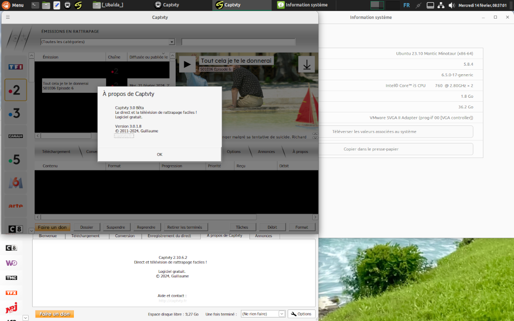

J'ai créé une VM Ubuntu cinnamon 23.10 et j'ai validé le début de la procédure nouvellement mise à jour pour la famille apt (jusqu'au lancement de la V2)
J'ai également validé la création automatique du dossier .captvt2. Je suis en train de faire la partie V3 mais c'est looooonng, très long.
La VM Ubuntu n'est pas stable. J'ai dû installer avec l'option "safe graphic" sinon l'utilisateur était régulièrement déconnecté. J'ai parfois la taille de l'écran qui se réduit toute seule.
Bref c'est très décevant pour une distribution "mère" de beaucoup d'autres, et dont la "grand-mère" est Debian, excusez du peu :roll:
Une chose que j'ai pu vérifier : l'architecture i386 est autorisée dès l'installation. Le forçage avec dpkg est donc inutile.
Je pense qu'il en est de même pour Mint et Lmde au moins, même si je ne peux pas l'affirmer.
Je reviens dès que j'ai validé les procédures pour la V3
Voilà, c'est fait. Les procédures pour la famille apt, telles que décrites actuellement, sont validées sur Ubuntu cinnamon 23.10
