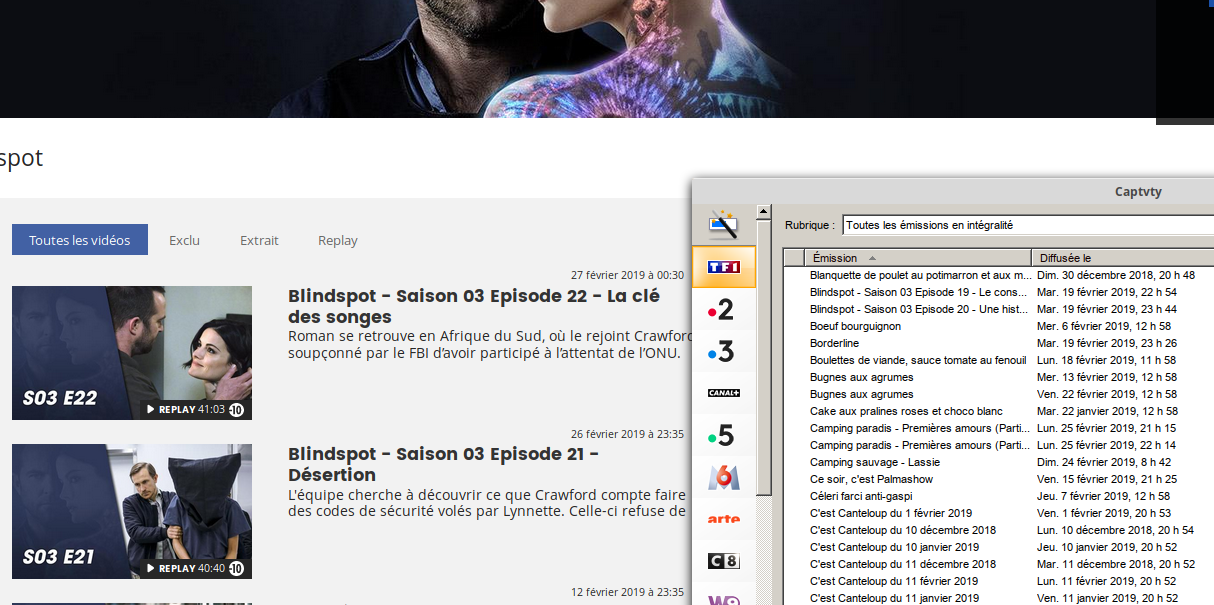

Rastignac a écrit :...Arrow... Bizarrement, sur le site de TF1, y'a "les premières minutes de l'épisode 10", alors qu'on n'y trouve pas les épisodes 7, 8 et 9... À surveiller.
Aujourd'hui, il y a un épisode disponible sur le replay ! Joie ! Bah, euh, non :( Ils ont mis l'épisode 9 en ligne. Oui, le 9. Pas le 7, pas le 8, le 9.
(Leurs mères, les mecs à TF1).
EDIT: si on lance cet épisode, ça marque "Vigilante" comme titre, donc bien celui de l'épisode 7. Ouf. Sauvé. (Je retire le "leurs mères", donc).

A cette heure-ci, Captvty est à la bourre, comme déjà indiqué. En effet, les épisodes de SWAT et Blindspot listés sont ceux de la semaine dernière.
Ceux d'hier soir sont disponibles sur le site de la chaîne et téléchargeables en mode manuel. Je vérifie s''ils sont exploitables et je reviens ici sinon.
