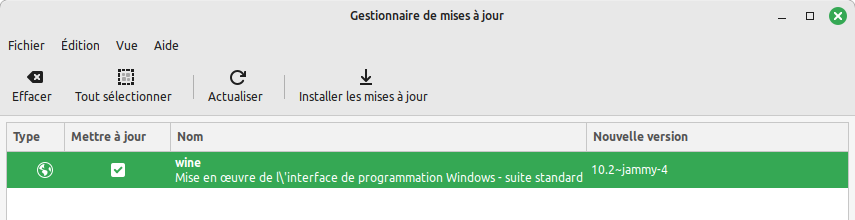

Il me semble que c'est passé de -2 à -4
On peut y aller ?

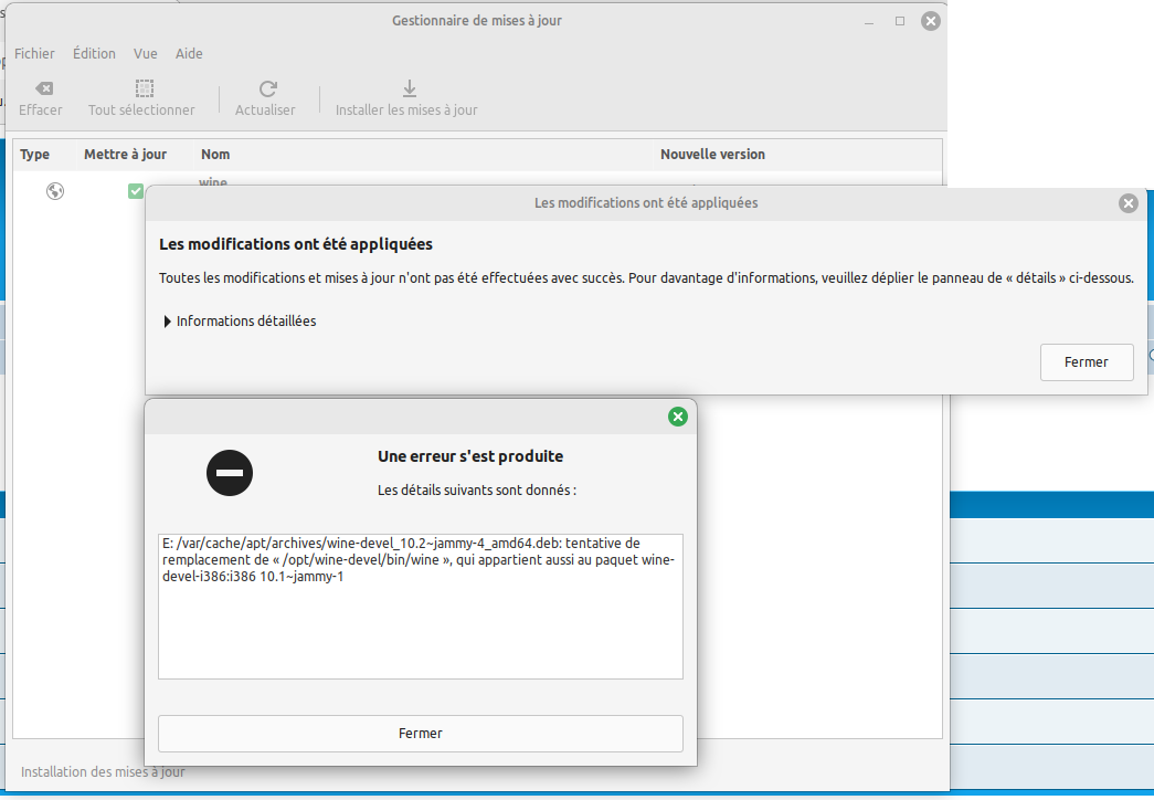

Bon,
J'ai joué et j'ai perdu :
Préparation du dépaquetage de .../wine-devel-amd64_10.2~jammy-4_amd64.deb ...
Dépaquetage de wine-devel-amd64 (10.2~jammy-4) sur (10.1~jammy-1) ...
Des erreurs ont été rencontrées pendant l'exécution :
 /var/cache/apt/archives/wine-devel_10.2~jammy-4_amd64.deb
E: Sub-process /usr/bin/dpkg returned an error code (1)
Échec de l'installation d'un paquet. Tentative de récupération :
Paramétrage de wine-devel-i386:i386 (10.2~jammy-4) ...
/opt/wine-devel/bin/wine-preloader (No such file or directory)
dpkg: des problèmes de dépendances empêchent la configuration de winehq-devel :
 winehq-devel dépend de wine-devel (= 10.2~jammy-4) ; cependant :
  La version de wine-devel sur le système est 10.1~jammy-1.
dpkg: erreur de traitement du paquet winehq-devel (--configure) :
 problèmes de dépendances - laissé non configuré
Paramétrage de wine-devel-amd64 (10.2~jammy-4) ...
/opt/wine-devel/bin/wine64-preloader (No such file or directory)
Traitement des actions différées (« triggers ») pour desktop-file-utils (0.26+mint3+victoria) ...
Traitement des actions différées (« triggers ») pour gnome-menus (3.36.0-1ubuntu3) ...
Traitement des actions différées (« triggers ») pour man-db (2.10.2-1) ...
Traitement des actions différées (« triggers ») pour mailcap (3.70+nmu1ubuntu1) ...
 winehq-devel
Wine-4 MàJ KO.png (61.43 Kio) Consulté 9113 fois
@+ Puls
PS : rollback réussi, merci à nouveau k3c
