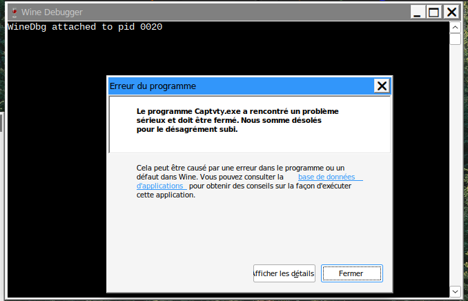

Une nouvelle version de Wine vient de m'être proposée. Je constate deux anomalies :
1) pour v2 comme pour v3, le panneau "mise à jour en cours" n'est pas affiché
Le panneau "Voulez-vous afficher ..." est cependant toujours présent 2 fois pour la v3
2) La v3 plante au lancement
Capture d’écran du 2025-10-18 18-17-31.png (35.55 Kio) Consulté 6239 fois
Unhandled exception: 0xe0434352 in wow64 32-bit code (0x7b5fb727).

=>0 0x7b5fb727 RaiseException+0x42(code=<is not available>, flags=<is not available>, count=<is not available>, args=<is not available>) [/usr/src/packages/BUILD/dlls/kernelbase/debug.c:407] in kernelbase (0x00cef20c)
  1 0x79d370f1 in clr (+0x1b70f1) (0x00cef2a8)
  2 0x79d37f96 in clr (+0x1b7f96) (0x00cef370)
  3 0x0a61ebf7 (0x00cef3ac)
  4 0x0a61e117 (0x00cef434)
  5 0x0a61dfb2 (0x00cef460)
  6 0x0a61d8c8 (0x00cef4c4)
  7 0x059b4811 (0x00cef4e8)
  8 0x79b8f016 in clr (+0xf016) (0x00cef4f4)
  9 0x79b922ba in clr (+0x122ba) (0x00cef548)
  10 0x79b9850b in clr (+0x1850b) (0x00cef5b8)
  11 0x79d31d0b in clr (+0x1b1d0b) (0x00cef6dc)
  12 0x79d323ea in clr (+0x1b23ea) (0x00cef948)
  13 0x79d32317 in clr (+0x1b2317) (0x00cefe2c)
  14 0x79d32498 in clr (+0x1b2498) (0x00cefe84)
  15 0x79d325be in clr (+0x1b25be) (0x00cefec4)
  16 0x79d2def5 in clr (+0x1adef5) (0x00ceff00)
  17 0x7ad1fa84 in mscoreei (+0xfa84) (0x00ceff38)
  18 0x7b557f16 in mscoree (+0x7f16) (0x00ceff48)
  19 0x7b554de3 in mscoree (+0x4de3) (0x00ceff68)
  20 0x7bcde147 in ntdll (+0xe147) (0x00ceff80)
  21 0x7bd125e2 in ntdll (+0x425e2) (0x00ceffec)
0x7b5fb727 RaiseException+0x42 [/usr/src/packages/BUILD/dlls/kernelbase/debug.c:407] in kernelbase: movl -4(%ebp), %ebx
Unable to access file '/usr/src/packages/BUILD/dlls/kernelbase/debug.c'

ELF     f5e24000-f5fcf000       Deferred        libunistring.so.2
ELF     f5fcf000-f5ff2000       Deferred        libidn2.so.0
ELF     f5ff2000-f614f000       Deferred        libp11-kit.so.0
ELF     f614f000-f637e000       Deferred        libgnutls.so.30
ELF     f638e000-f6395000       Deferred        ws2_32.so
ELF     f6395000-f639c000       Deferred        crypt32.so
ELF     f7393000-f73a1000       Deferred        libxrender.so.1
ELF     f73a1000-f73af000       Deferred        libmd.so.0
ELF     f73af000-f73c7000       Deferred        libbsd.so.0
ELF     f73c7000-f73cf000       Deferred        libxdmcp.so.6
ELF     f73cf000-f73fd000       Deferred        libxcb.so.1
ELF     f73fd000-f754f000       Deferred        libx11.so.6
ELF     f754f000-f7566000       Deferred        libxext.so.6
ELF     f756a000-f7576000       Deferred        libffi.so.8
ELF     f7576000-f7584000       Deferred        bcrypt.so
ELF     f7584000-f7600000       Deferred        winex11.so
ELF     f7705000-f770b000       Deferred        libxau.so.6
ELF     f77a1000-f77d2000       Deferred        libexpat.so.1
ELF     f77d2000-f7822000       Deferred        libfontconfig.so.1
ELF     f7822000-f7845000       Deferred        libbrotlicommon.so.1
ELF     f7845000-f7863000       Deferred        libz.so.1
ELF     f7863000-f78a3000       Deferred        libpng16.so.16
ELF     f78a3000-f7970000       Deferred        libfreetype.so.6
ELF     f7970000-f7a78000       Deferred        libm.so.6
ELF     f7a96000-f7c80000       Deferred        win32u.so
ELF     f7c80000-f7d43000       Export          ntdll.so
ELF     f7d43000-f7f78000       Deferred        libc.so.6
ELF     f7f7c000-f7f86000       Deferred        libuuid.so.1
ELF     f7f86000-f7f94000       Deferred        libbrotlidec.so.1
ELF     f7f98000-f7fd0000       Deferred        ld-linux.so.2
ELF     f7fd0000-f7fd5000       Deferred        <wine-loader>
Threads:
process  tid      prio    name (all IDs are in hex)
00000020 (D) Z:\home\pulsar33\.captvt3\Captvty.exe
	00000024    0 <==
	00000150    0
	00000154    2
	00000158    0
	0000015c    0
	00000170    0
00000038 services.exe
	0000003c    0
	00000040    0     wine_rpcrt4_server
	0000004c    0     wine_rpcrt4_io
	00000070    0     wine_rpcrt4_io
	00000084    0     wine_rpcrt4_io
	000000a8    0     wine_rpcrt4_io
	000000b4    0     wine_rpcrt4_io
	000000e0    0     wine_threadpool_timerqueue
	000000e4    0
	000000fc    0     wine_rpcrt4_io
	00000108    0     wine_rpcrt4_io
	0000010c    0     wine_threadpool_worker
00000044 winedevice.exe
	00000048    0
	00000054    0
	00000058    0     wine_sechost_service
	0000005c    0
	00000060    0
	00000064    0
	0000009c    0     wine_nsi_notification
00000068 svchost.exe
	0000006c    0
	00000074    0
	00000078    0     wine_sechost_service
0000007c plugplay.exe
	00000080    0
	00000088    0
	0000008c    0     wine_sechost_service
	00000090    0     wine_rpcrt4_server
	000000c8    0     wine_rpcrt4_io
00000094 explorer.exe
	00000098    0
	000000f0    0
	000000f4    0     wine_explorer_display_settings_restorer
	000000f8    0     wine_rpcrt4_server
000000a0 winedevice.exe
	000000a4    0
	000000ac    0
	000000b0    0     wine_sechost_service
	000000b8    0
	000000bc    0
	000000c0    0
	000000c4    0
	000000d0    0
	000000d8    0
00000100 rpcss.exe
	00000104    0
	00000110    0
	00000114    0     wine_sechost_service
	00000118    0     wine_rpcrt4_server
	0000011c    0     wine_rpcrt4_server
	00000120    0     wine_rpcrt4_io
00000168 conhost.exe
	0000016c    0
System information:
    Wine build: wine-10.17
    Platform: x86_64 (guest: i386)
    Version: Windows 10
    Host system: Linux
    Host version: 5.15.0-160-generic
Linux 64 bits / France / Google Chrome 141.0.0.
Je regarde, et je vais éventuellement mettre une note sur les forums wine
Android / France / Google Chrome Mobile 141.0.0.
