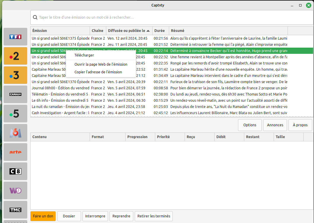

Alors que je n'avais pas de problème à signaler avec la V3.0.0.1, voici que je n'arrive pas à télécharger Capitaine Marleau S04E09 sur FR2
Le clic droit ne fait pas monter le menu et le double clic ne déclenche rien non plus

Concernant tes images, non ce n'est pas explicite. Voici ce que je vois chez moi avec la V3.0.0.1.
Les chaines sélectionnées sont "allumées" et le clic droit fonctionne
Mais comme indiqué plus haut, ce n'est pas le cas pour Capitaine Marleau S04E09 sur FR2

Je crois comprendre ce que tu constates mais comme tu ne l'as toujours pas expliqué en détail avec des mots, je ne suis pas certain (impossible de télécharger, c'est un peu juste comme explication).
Selon les chaînes, il y a ou pas des DRM sur les vidéos, en particulier sur les groupes TF1 et M6.
Je vois avec la V3.0.0.1 que sur TF1 par exemple, si je fais un clic droit sur Mercato S01E08, le menu apparaît et je peux sélectionner Télécharger
Mais alors, rien ne se passe, ni téléchargement, ni surtout Message d'erreur, ce qui devrait être affiché car il y a effectivement des DRM sur cette série
D'où l'impression que rien n'est possible, mais en fait ce n'est pas nouveau et Guillaume n'y pourra rien, à part afficher le message d'erreur qui va bien
