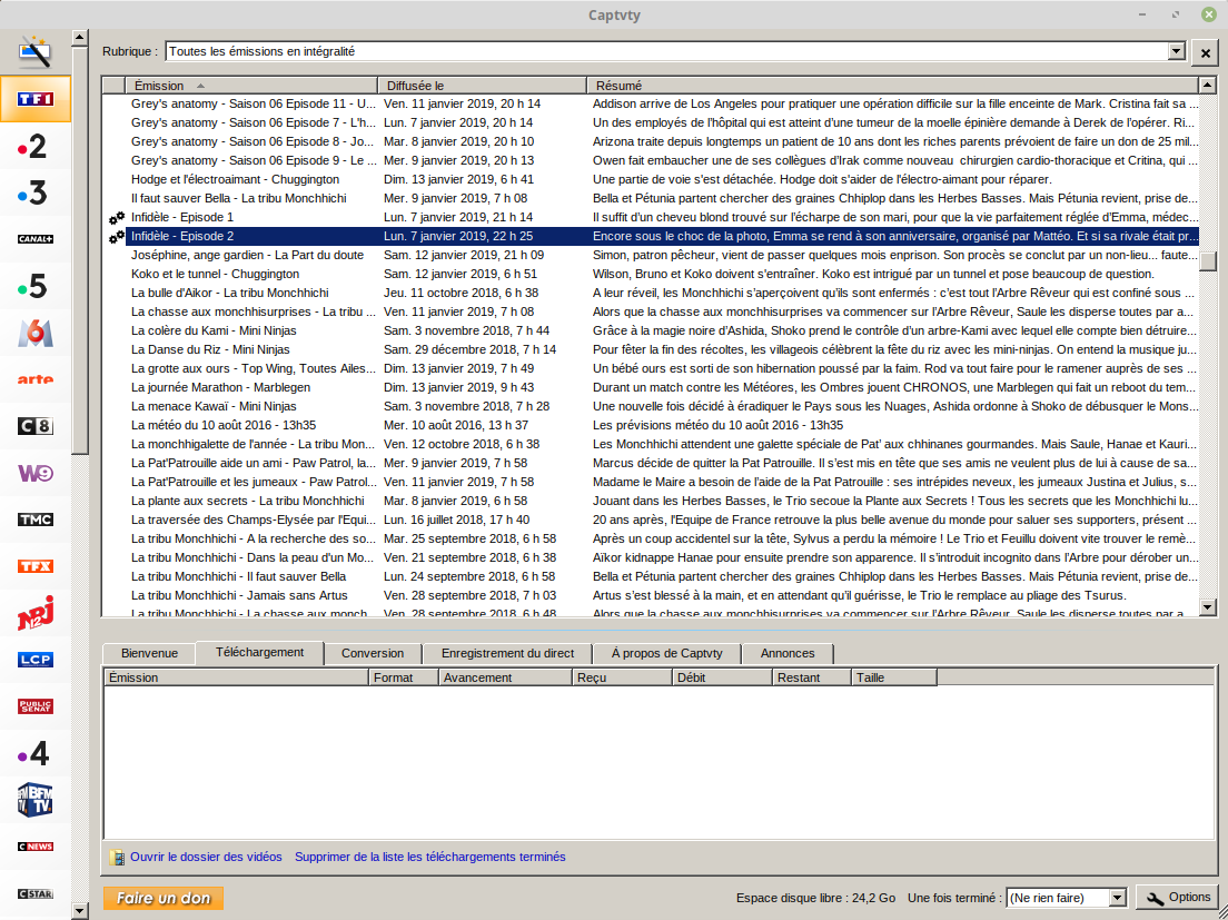

Et voici la capture d'écran des premiers épisodes que j'essaye de télécharger : bloqués sur les roues dentées. Rien ne se passe.
Captvty sous Mint - Ne démarre pas les téléchargements.png (220.51 Kio) Consulté 12014 fois

bizarre, est ce que c'est lié à Mint ?
j'ai installé Captvty sur un paquet de PC sous Ubuntu et Debian, j'ai jamais vu ce cas.
Il faudrait lancer Captvty en mode debug, avec
WINEDEBUG=loaddll
ou une autre valeur lors du lancement
la doc est là
https://wiki.winehq.org/Debug_Channels

Pour WINEDEBUG :
pulsar33@Minerve:~$ WINEDEBUG=loaddll
pulsar33@Minerve:~$ env WINEPREFIX="/home/pulsar33/.wine_captvty" wine /home/pulsar33/.captvty/Captvty.exe
0035:err:ole:CoGetContextToken apartment not initialised
0009:err:winsock:WSAIoctl -> SIO_ADDRESS_LIST_CHANGE request failed with status 0x2733
0039:err:winsock:WSAIoctl -> SIO_ADDRESS_LIST_CHANGE request failed with status 0x2733
pulsar33@Minerve:~$
Tous les messages s'affichent avant l'apparition de la fenêtre de Captvty
Rien ensuite, ni au lancement du téléchargement ni en quittant Captvty
J'arrive à télécharger des émissions comme Boule et Bill sur la 3
Je suis peut-être tombé sur un cas particulier avec Infidèle de TF1
Ubuntu Linux 64 bits / France / Firefox 64.0
