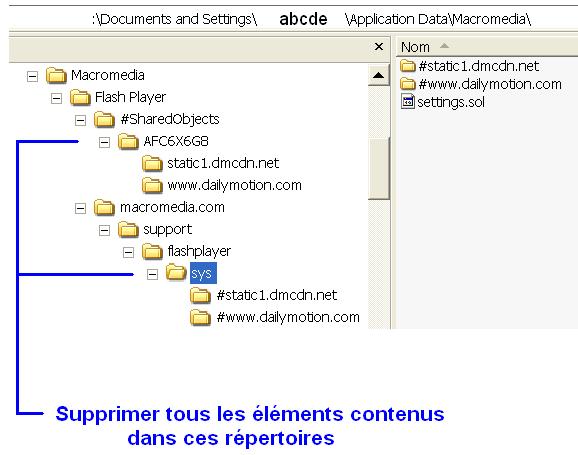

@Pulsar33 : 1ères tentatives d'investigations .
Je m'excuse de faire des re-dites .
1) Afin de résoudre certains problèmes . Il faut avoir 2 partitions bootables .
=> Démarrage à partir de la 1ère ( sur C: ) permet de nettoyer D:
=> Démarrage à partir de la 2ème ( sur D: ) permet de nettoyer C:
( en mode sans échec de préférence ) .
Cela permet de supprimer les fichiers index.dat et perf...dat récalcitrants .
2) Il faut vider les caches de IE et Firefox . Supprimer aussi les cookies .
3) Supprimer d'autres éléments . Voir ci-dessous :
4) Nettoyer la base de registres .
5) Ne pas permettre la sauvegarde pour "Restauration Système" .
6) Puis , regarder comment se comporte l'anti-virus .
7) Vider la corbeille .
Trop de sécutité est parfois néfaste !!!

@ Pulsar33
Quel boulet je suis, je voulais uploader la version 2.5 du 27/04/201... Bref erreur réparée par aazerty
Re: Problème D8
@aazerty : je pense qu'un élément de solution est dans ce que tu m'indiques ci-dessus et ce n'est pas une redite
Je ne connaissais pas les sous-dossiers Macromedia\... et c'est sans doute une découverte importante, merci !
Pour répondre à tes suggestions :
1) multipartitions : je suis carrément multidisques extractibles => aucun problème si nécessaire mais non utilisé ce soir.
2) IE : non utilisé donc non purgé mais Firefox : cache & cookies purgés ce soir
3) Dossier Macromedia\... purgé comme conseillé
4) Base de registres : pas touchée ce soir
5) Restauration système : toujours active
6) Anti-virus : non modifié et là, je serai intransigeant.
- Si un programme prétend me faire retirer ces protections, je retirerai le programme en question. Faut quand même pas déconner !
7) Corbeille : avec 135 Go de libre, je ne vois pas trop l'intérêt donc pas fait
Donc, avec seulement les opérations 2) & 3), j'ai pu immédiatement :
- télécharger DrHouse S08E09 (juste avant que TF1 ne le retire) alors qu'il bloquait systématiquement auparavant
- télécharger DrHouse S08E11 & S08E12 dès qu'ils ont été disponibles
En revanche, pas mieux pour le RTMP manuel ci-dessus ni pour le "scène de ménage" récalcitrant sur M6.
Ceci ne concernant pas D8, je suis un peu hors sujet mais l'information est importante et répond à tes suggestions ci-dessus.
Je mettrai un lien vers ma réponse ici dans l'autre sujet concerné.
Encore merci pour cette avancée importante qui sera également utile à d'autres, je l'espère.
