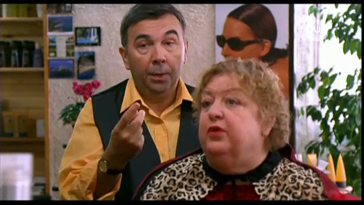

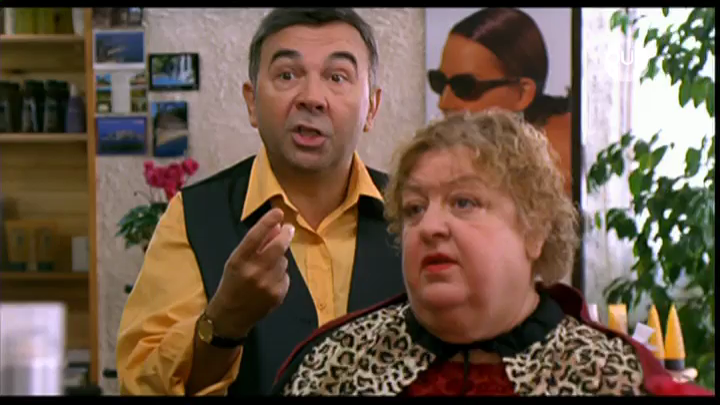

Re: ZedTV 0.7 regarder la télé en direct
Très bien aazertyaazerty a écrit :Bonjour ,
@czmaster : que penses-tu de cette commande ?
A+ .Code : Tout sélectionner
ffmpeg -re -i "http://vipwowza.yacast.net/gulli_live/_definst_/gulli_850.stream/playlist.m3u8" -acodec copy -vcodec copy -f mpegts pipe: | ".\vlc.exe" -
Ci joint 2 captures faites plus ou moins le même moment le premier directement avec VLC le 2ème avec la ligne de commande
De mon coté je ne vois pas de différence de qualité. Qu"en pensez vous ?
C'est le -re qui fait tout la différence ?
- cap2.png (534.49 Kio) Consulté 6623 fois
- cap1.png (581.51 Kio) Consulté 6623 fois
