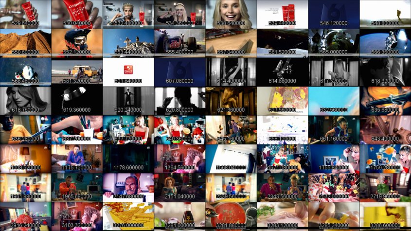

Pour revenir au sujet, la suppression automatique des plages de pub me semblant encore trop éloignée de mes possibilités, j'utilise une détection préalable des scènes (storyboard.bat) de la manière suivante :
C:\Outils\ffmpeg\bin\ffmpeg -i %1 -vsync 0 -vf select='gt(scene\,0.6)',scale=160:90,drawtext=fontfile="c\\:\\\\Windows\\\\Fonts\\\\arial.ttf":text=%%{pts}:r=25:x=(w-tw)/2:y=h-(2*lh):fontsize=16:fontcolor=white:box=1:boxcolor=0x00000000@1,tile=layout=8x8 -an -y Board%%03d.jpg
Elle fonctionne correctement avec une version récente de FFmpeg, mais pas celle que j'ai interfacée avec VCTL. C'est pourquoi je n'ai pas encore intégré cette commande dans VCTL à la place de la commande Create Thumbnails actuelle. Le seul reproche que je lui fait est que je n'arrive pas à afficher le temps en minutes (pas moyen de diviser pts par 60 ni d'utiliser une variable préformatée indiquant le temps de manière lisible). Du coup, il faut diviser le nombre par 60 pour localiser la séquence. Dommage ... Reste que ceci fait, il faut encore se positionner sur l'image-clef qui va bien afin de couper proprement et c'est surtout ça qui prend du temps.
