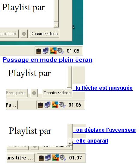

@czmaster : SUIVI .
Explication en image du problème d'affichage , après être passé en mode plein écran .
