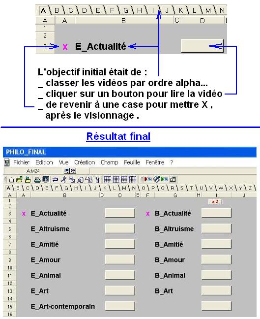

1) DIR + Bloc-notes => liste des fichiers vidéos
2) Bloc-notes + tableur => création des macros
C'est un peu long à créer . "Patience et longueur de temps ... " .
Ça fonctionne parfaitement .

Objectif et Produit final .

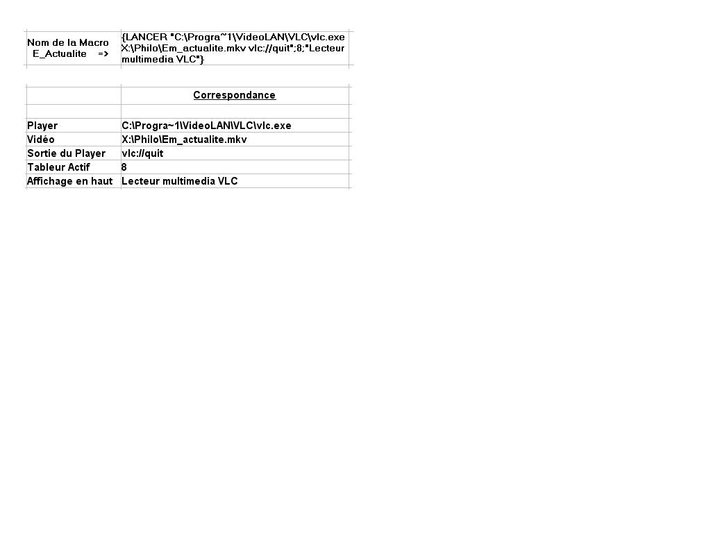

TUTO Tableur et Vidéos (dispos et vues) suite 2
Lister toutes les vidéos disponibles .
Créer autant de macros ( avec un nom différent ) qu'il y a de vidéos .

Créer un bouton STANDARD . Bien vérifier tous ses paramètres .
Coller ce bouton antant de fois qu'il y a de vidéos .
Ensuite , pour chaque bouton , il faudra modifier l'instruction : .MacroRun....}| .
Pour l'associer à la macro correspondante .
!!! 200 vidéos = 200 macros = 200 boutons !!!
