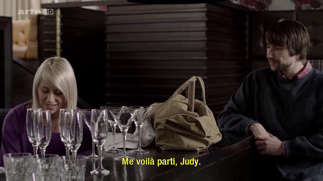

@aazerty : je confirme avoir la dernière version de captvty, et avoir retouché le screenshot pour éviter que l'image fasse 1400p de large sur le forum...
