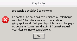

J'étais très heureux de voir apparaître la possibilité de définir un serveur proxy dans cette nouvelle version.
Après configuration et test avec le bouton "vérifier la connexion", je ne parviens pas à télécharger de vidéo de France Télévision (voir la copie du message d'erreur joint).
Exemple avec "Danger dans le ciel" (France5).
L'url donné par Captvty est : http://pluzz.francetv.fr/videos/dangers ... 13208.html
Avec les mêmes paramètres de proxy, je parviens à voir la vidéo depuis Chrome.
J'ai fait le test depuis Ubuntu (Wine) et depuis Windows 7 (Virutalbox)
D'autres ont le même genre de soucis ?

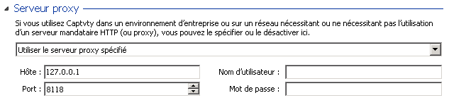

Re: Captvty 2.3 - Proxy - Pluzz - Problème ?
Config : (c'est un proxy polipo qui transmet à tor avec un exitnode en France)
Un peu normal que ça marche pas, l'IP n'existe pas, regarde l'analyse de DNS Frog :
L'Ip a une localisation indéterminée et l'hôte, regarde à quoi elle ressemble, ça veut dire que le proxy passe par ta box donc ça ne change rien au transfert.

Je ne vois pas d'erreur dans ta configuration, à condition que tu ais bien testé les même paramètres dans Chrome (adresse IP et port)BrunoBr a écrit :Config : (c'est un proxy polipo qui transmet à tor avec un exitnode en France)
Si tu as utilisé un plugin TOR pour Chrome ça ne veut pas dire que ton proxy fonctionne avec ces paramètres là
L'adresse IP 127.0.0.1 est l'adresse IP local de chaque PC (voir http://fr.wikipedia.org/wiki/Localhost). Pour simplifier le serveur proxy est installé en local, ce serveur entre va faire l'intermédiaire avec le réseau TOR pour simuler au final une IP française (http://fr.wikipedia.org/wiki/Tor_%28r%C3%A9seau%29)racacax a écrit :Un peu normal que ça marche pas, l'IP n'existe pas, regarde l'analyse de DNS Frog :

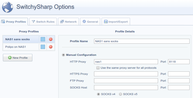

Pour info voici la config de l'extention "SwitchySharp" dans Chrome qui me permet d'indiquer la config du proxy.
Dans mon cas "nas1" est un serveur de fichier local (un serveur HP Proliant N40L tournant sous Ubuntu Serveur 14.04) sur lequel tourne Tor (exitnode en France) et le proxy Polipo qui fait le relais et qui écoute le port 8118.
C'est sur ce même serveur de fichier que je fait tourner Captvty via Wine, d'où la config Captvty du proxy : 127.0.0.1 sur le port 8118.
Je fais aussi tourner sur ce même serveur HabiTV avec le même proxy... et ça marche...
Je me demande si Captvty ne ferait pas la vérif de l'éventuel géo-blocage sans passer par le proxy...
Quelqu'un hors de France a-t-il réussi ?
