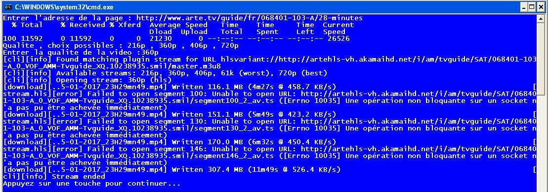

Tous les jours , je regarde "Arte-Journal" & "28 minutes" .
En visionnage direct avec VLC , le flux se coupe au bout d'un certains temps ( + de 10mn) .
En enregistrement , même constat .
J'ai conçu un fichier batch qui me permet de télécharger la totalité des vidéos .
Sur la capture d'écran on voit les coupures de flux .

Je confirme des erreurs intempestives en téléchargement.
J'avais lancé cette nuit la récupération de 3 épisodes de Fortitude et 2 épisodes de L'héritage empoisonné.
Ce matin, les fichiers semblaient téléchargés mais Captvty avait brutalement planté.
La conversion de 2 épisodes en mp4 échoue. La conversion des 3 autres réussit.
Je viens de re-télécharger le Fortitude en cause. La checksum du fichier est différente alors que la taille est identique.
La conversion en mp4 se déroule correctement.
C'est ennuyeux ces erreurs de téléchargement non signalées ... Il faut vérifier chaque téléchargement rapidement.
