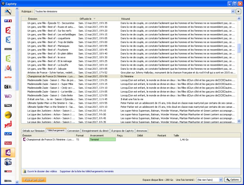

j'ai un petit soucis pour télécharger une video de france 4 :(
je souhaite télécharger le "championnat de france D1 féminine" diffusé le samedi 13 mai à 15h50 sauf que je n'y arrive pas.
la vidéo apparait bien dans captv, je lance le téléchargement, jusqu'ici tout va bien mais à 100 Mo de la fin cela fini le téléchargement et je ne peu pas lire le fichier vidéo car erreur :(
j'ai voulu allez voir sur le site de france 4 mais pluzz n'existe plus, leur site est vraiment trés mal fait et impossible d'arriver à trouver la vidéo en question :(
j'ai relancé le téléchargement plusieurs fois mais cela me fait la même chose.
si quelqu'un peut m'aider cela serait vraiment super :)
ps: je suis sous windows 10 et j'utilise la version 2.5.8.2 de Captv et j'ai essayé le téléchargement avec la dernière version mais le probleme est toujours là.

Aucun problème pour télécharger cette vidéo en ce qui me concerne. J'ai utilisé la version 2.5.8.1 mais je ne pense pas que la version soit en cause.
Si Captvty affiche Terminé, c'est que ça s'est bien passé. Il arrive souvent que ça termine plus vite que prévu.
Je ne suis pas sûr de comprendre ton problème.
nhello a écrit :mais à 100 Mo de la fin cela fini le téléchargement et je ne peu pas lire le fichier vidéo car erreur
Le fichier reçu est un fichier .ts qui est formaté de telle manière qu'il ne se lit pas directement avec VLC.
Il faut le convertir en mp4 ou mkv dans l'onglet conversion de Captvty par exemple (ou avec un logiciel externe)
Si c'est bien un problème de lecture, il faudra changer le titre du sujet
En revanche, en faisant "Accéder à la page WEB de l'émission", on arrive en effet dans un joyeux foutoir inexploitable :evil:

merci beaucoup de votre réponse :)
oui en effet je n'ai aucun problème au niveau du telechargement sauf qu'il se termine avant la fin, ça ne télécharge que 1.36 go au lieu de 1.46 go. Quand le téléchargement est à 93% il passe de suite à 100% est ensuite quand je veux lire la vidéo cela me dit que la vidéo est corrompue et qu'elle ne peut pas être lue :(
si vous arriver à la télécharger pouvez vous me dire si chez vous la video se lit correctement et si elle est bien en entier?
Merci encore

J'ai effacé le fichier après avoir posté le message ci-dessus mais :
- j'avais pu convertir le fichier sans erreur avec un logiciel externe ce qui signifie qu'il était intègre
- j'avais pu visualiser avec VLC les dernières secondes du fichier converti
Tu as donc bien un problème de téléchargement s'il manque 100 Mo (on peut se tutoyer, c'est l'usage sur un forum :) )
Dans quelles conditions es-tu :
- type de connexion, point d'accès, stabilité, taille disque disponible là où se range le fichier, antivirus, firewall, proxy, ... ?
Si tu as un débit correct, tu peux essayer de télécharger Koh-Lanta du 12 mai en 1280x720 (sur TF1).
Il fait 2.15 Go, ça lèvera quelques doutes selon le résultat.
Bon courage

Alors j'ai 720 go de dispo sur mon DD donc pas de soucis à ce niveau là :)
Pour internet je passe par une connexion via mon mobile (par port usb pas bluetooth), pour l'antivirus j'ai avast mais j'ai jamais eu de soucis à ce niveau là :)
Là j'ai relancé le téléchargement, on verra bien si cette fois-ci ça fonctionne ;)
merci encore :) je te tiens donc au courant.

Tu as peut-être mis le doigt sur un truc étrange. Si ça avait déjà été remarqué, je l'ai oublié.
Le fichier de Koh-Lanta téléchargé fait 1.95 Go alors que Captvty (2.5.8.1 en ce qui me concerne) indique 2.15 Go à télécharger.
Pour autant, le fichier est complet, et sa conversion en mp4 fonctionne. Le résultat de la conversion peut-être lu sans problème jusqu'à la dernière seconde.
A suivre

Bon beh voilà, problème résolu :)
Cette fois-ci cela m'a téléchargé 1.26Go au lieu des 1.46 , j'ai donc fait la conversion directement avec captv et là miracle j'ai la vidéo jusqu'au bout :)
bizarre mais tant que ça marche ça me va ;)
merci encore pour tout :)

Content pour toi :pouce:
Je marque le sujet comme résolu
Guillaume verra s'il y a quelque chose à rectifier pour l'affichage de la taille mais rien ne presse.
