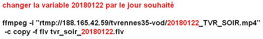

Ceci aussi pourrait aider.
Re: DL TV rennes vidéo flash
L'adresse semble être la même , ne change que la date de diffusion .

En fait, comme indiqué dans son sujet, Ushark permet de traiter le problème mais ne dispose pas encore d'une automatisation pour cela. Il se peut que je rajoute cette fonction.
Si tu es à l'aise avec Firefox et les commandes DOS, les solutions d'aazerty sont tout aussi efficaces. Sa commande livestreamer "hlsvariant ... est identique à la mienne. Sa commande ffmpeg -i "rtmp ... fonctionne parfaitement aussi mais il me semble que le téléchargement est beaucoup plus lent que par livestreamer.
Dans les deux cas, il suffit de changer le jour pour utiliser ces commandes régulièrement.
En revanche, sa commande %VLC% ... m'a donné un résultat saccadé et n'est pas exploitable dans ma configuration si j'essaye d'enregistrer en plus de lire. C'est peut-être pour ça qu'il dit "indiqué que pour la lecture"
