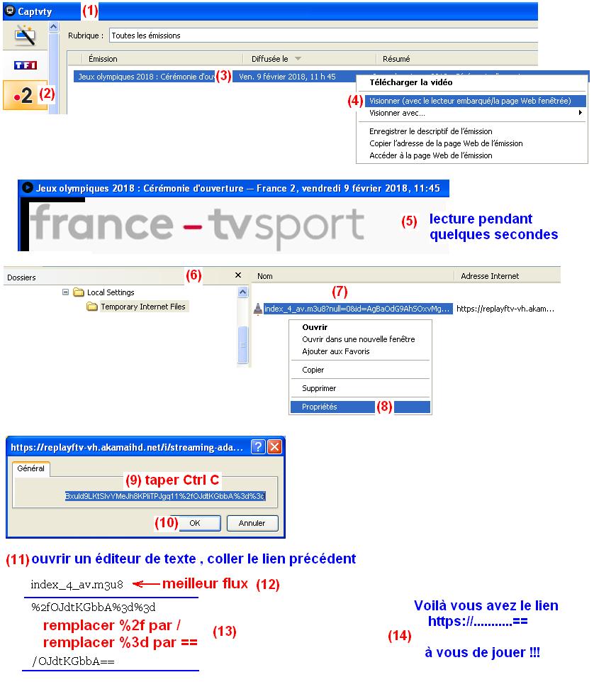

Procédure pour obtention du lien ( utilisable , entr'autres , avec streamlink ) .

aazerty a écrit : Autre essai
A en effet, ça marche bien. Là pour la peine il s'agit du best of de la cérémonie d'ouverture.
A noter qu'il faut penser a supprimer les retours chariot lors de la recopie du code.
aazerty a écrit : Procédure pour obtention du lien ( utilisable , entr'autres , avec streamlink ) .
Je pense qu'il s'agit là d'une méthode pour une version de Windows < Win10.
Le fichier se trouve en effet dans un sous-répertoire de "\Users\mon_user\AppData\Local\Microsoft\Windows\INetCache\IE\" (attention, il faudra faire une recherche de *.m3u8 car le répertoire est annoncé comme vide même en ayant coché l'affichage des fichiers et dossiers caché !?)
A partir de ce moment là, j'ai directement ouvert le fichier M3U (extension m3u8) sous VLC sans passer par streamlink. Une fois le fichier ouvert sous VLC, utilisation de la fonction enregistrement sous VLC et le fichier TS est disponible.
Quand on recherche les m3u8, on trouve souvent trois couples de fichiers : index_0_av*.m3u8, index_3_av*.m3u8 et index_4_av*.m3u8. Préférez le index_4_av*.m3u8, c'est la résolution la plus grande.

Re: Emissions France Television impossibles à télécharger
Hug a écrit : Je pense qu'il s'agit là d'une méthode pour une version de Windows < Win10.
J'ai W10 et je n'ai pas de sous-répertoire Users dans (C:) :?: ; J'ai Utilisateurs\defaultuser0 ... mais ensuite que des dossiers sans AppData :( .
Windows 10 64 bits / France / Firefox 58.0 64 bits
