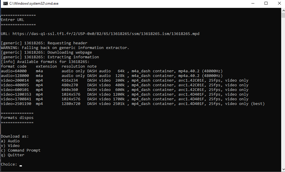

En fait ça marche aussi avec youtube-dl.
L'approche pour les vidéos wat.tv du groupe TF1/LCI serait donc de :
- copier le lien d'un fragment de la vidéo. Exemple :
https://das-q1-ssl.tf1.fr/2/USP-0x0/82/65/13618265/ssm/13618265.ism/dash/13618265-video=1200353-3.m4s?
- remplacer la fin du lien à partir de dash par video_ID.mpd
https://das-q1-ssl.tf1.fr/2/USP-0x0/82/65/13618265/ssm/13618265.ism/13618265.mpd
