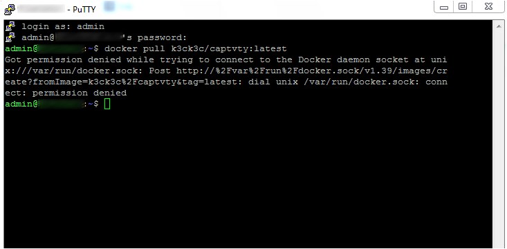

Pour info j'ai essayé avec putty (j'accède depuis mon réseau LAN) et la ligne de commande
docker pull k3ck3c/captvty:latest
mais j'obtiens l'erreur ci dessous:
Est-ce que quelqu'un pourrait m'aider?

Re: Demande: Captvty pour NAS (DSM Synology)
il faudrait que tu essaies, à partir d'un Linux lambda, de récupérer l'image docker, comme tu l'as fait, puis la copier sur ton Synology.
Ensuite il restera à voir comment tu peux lancer cette image docker, en passant les quelques paramètres qui vont bien

Bonjour merci du conseil. Malheureusement j’ai exactement la même erreur sur un Linux sur mon ordi portable
il faudrait vérifier si ton docker est correctement installé/configuré sur ton Linux
docker pull alpine
sinon relire la doc d'installation de docker pour ton Linux ( Debian, Ubuntu, Cent Os, Suse...)
