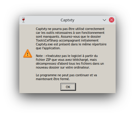

Les nouvelles versions de captvty avec widevine ne fonctionnent plus sous linux+wine. On obtient l'erreur jointe. Impossible de debugger facilement.
Si on avait le code source de captvty, on pourrait regarder ça facilement... Du moins est-il possible d'avoir le bout de code qui vérifie que le répertoire /tools/cefsharp est dispo?
Dans wine, on sait q'il ya des bug dans l'instruction findfirstfile mais de là à debugger en aveugle pour fixer le bug pour faire tournet captbty, il y a un océan....
Dans WIne, findfindfirst a des problèmes pour la capitalisation. Se pourrait-il que Captvty cherche un repoertoire dont le nom mélange minuscules et majucules?
erreur obtenue sous wine
