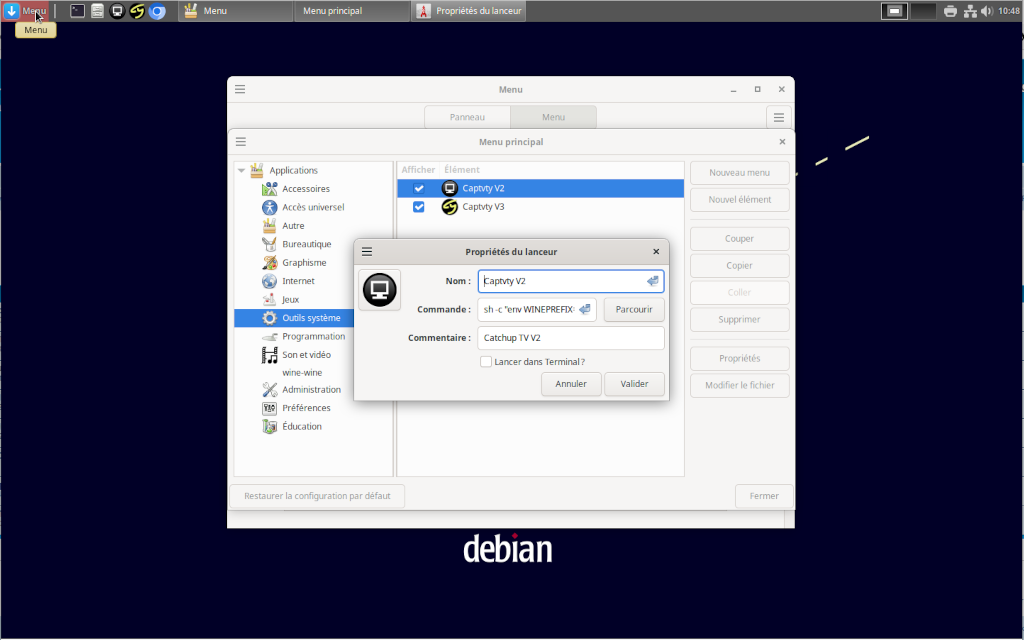

Re: Aide pour l'installation sous Linux
Il semble que ça fonctionne. Je ne comprends pas pourquoi tu dis "bloqué ici"
Tu as lancé le sh -c ... dans le terminal donc tant que tu ne quittes pas Captvty il est normal que rien de plus ne se passe dans le terminal. Si tu quittes Captvty, tu vas retrouver le prompt
Après ça, la commande sh -c ... est prévue pour être logée dans un élément de ton menu graphique Debian (et non pas pour être lancée régulièrement depuis un terminal).
Voir sur le net comment créer un item dans le menu graphique de Debian
C'est bon ?
Pour TF1, voir l'autre sujet le concernant. Les DRM sont devenus la règle ...
Je ne sais pas ce que tu as choisi comme environnement graphique quand tu as installé ta Debian
Moi j'ai pris Cinnamon, mon environnement graphique préféré. La création d'un lanceur se passe comme ça
@+ Puls
