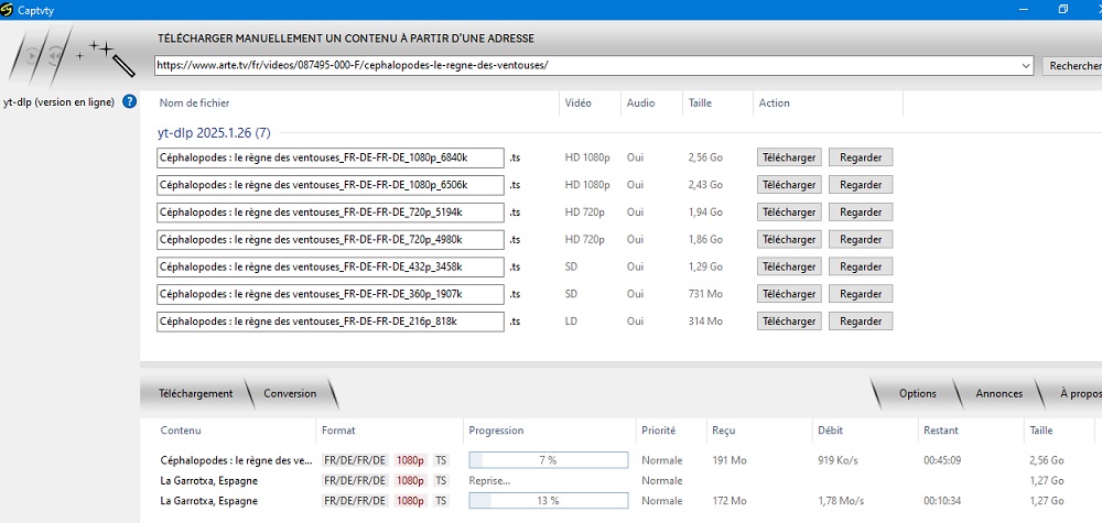

On me remonte que, avec la v3, quand on récupère un film par exemple, on se voit proposer deux fois chaque format (deux fois 1080, deux fois 720, etc). Sans pour autant comprendre la différence entre les deux entrées (taille et qualité identique entre les deux vidéos pour une même résolution). Bizarre. Un problème côté serveur assurément. Ou alors, c'est qu'il y a deux encodages différents, ou un truc dans le genre ?

Pour agrémenter cette remarque, voici 3 captures d'écran sur La fleur du mal, disponible sur Arte :

Il est probable qu'on dispose (au moins temporairement) de la version originale générée par Arte et de la version recodée générée par FranceTV,
chaque plateforme ayant sans doute des habitudes (et des moulinettes) configurées de manière différente.
Du moment que les deux sont de qualité équivalente, je n'y vois pas de problème, sauf en cas d'utilisation d'un lecteur trop ancien.
L'un des deux formats disparaîtra sans doute

Il y a une version en h264 (MPEG-4 AVC) et une autre en h265 (MPEG-H HEVC).
