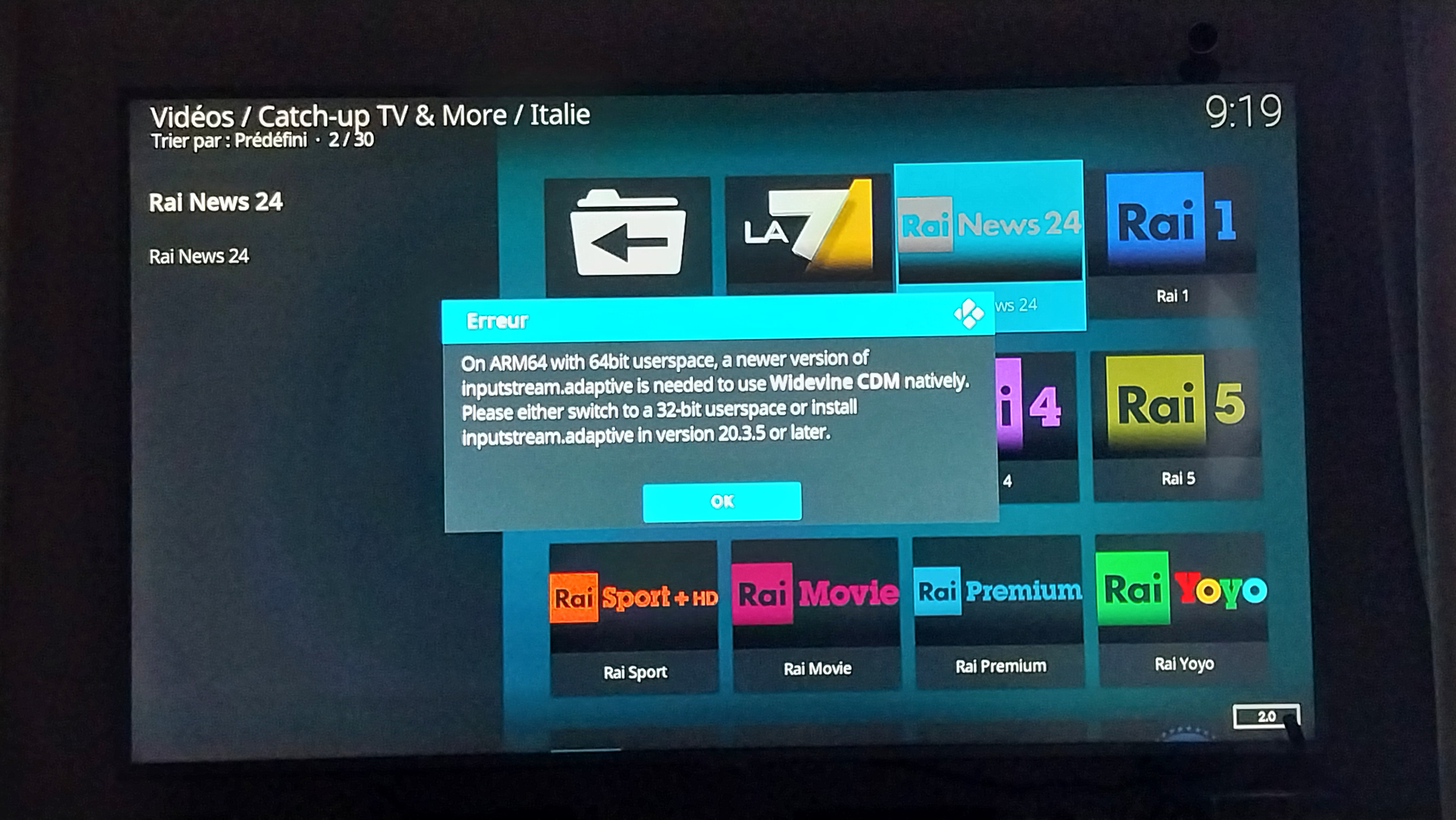

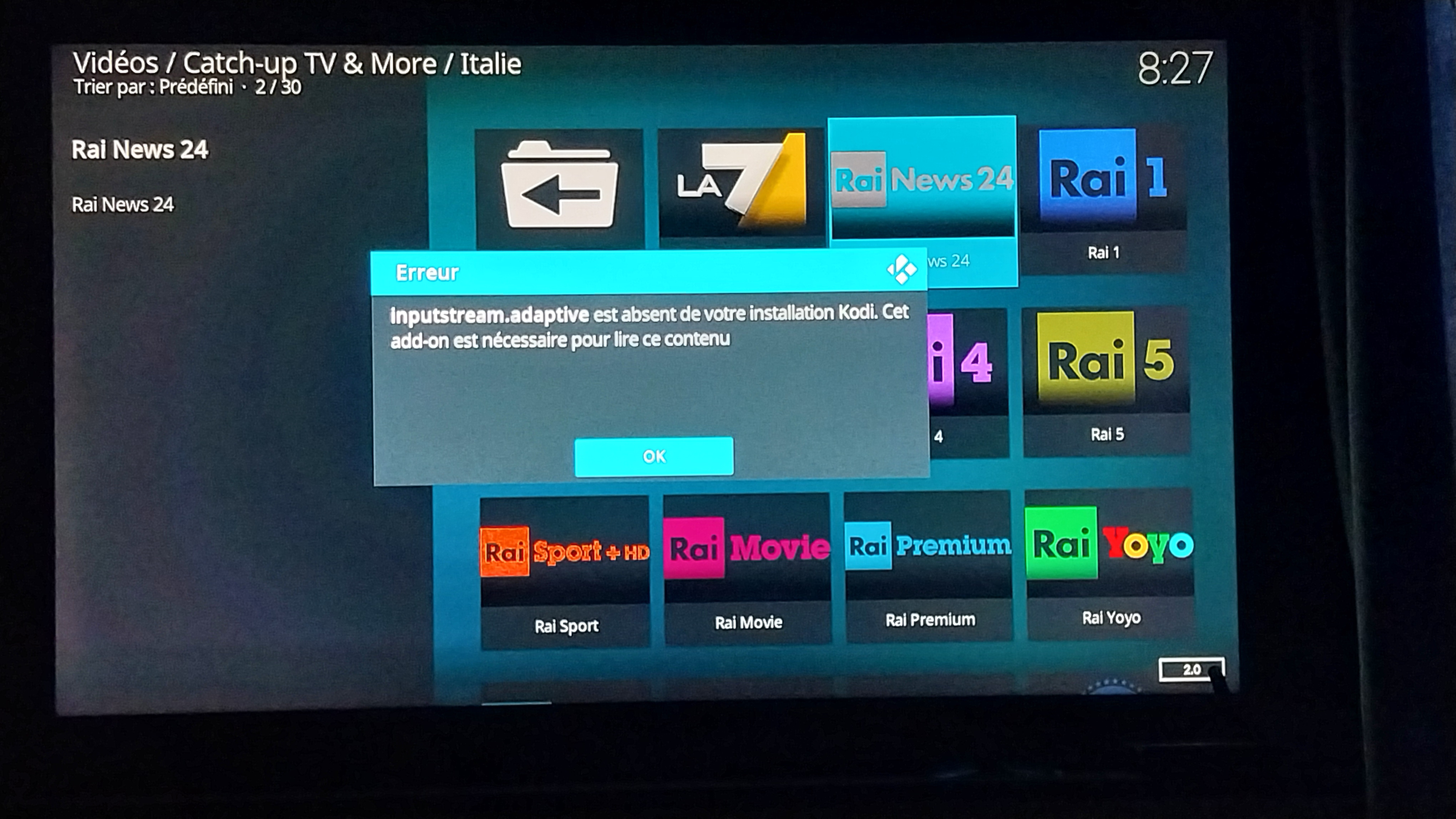

Je poste ci-dessous mes constats pour le pluggin Catch-up-TV-and-More qui est de loin le plus intéressant
Du moins, on comprend bien ce que ça devrait faire, ce qui n'est pas le cas d’innombrables autres pluggins.
Sur la TV en direct Italie par exemple, voici le message qui s'affiche quand je veux afficher RaiNews24 :
Erreur ISA absent.jpg (1.58 Mio) Consulté 166 fois
Pour autant, après avoir cliqué sur OK, l'affichage de RaiNews24 se fait bien (ce n'est pas le cas pour d'autres choix)

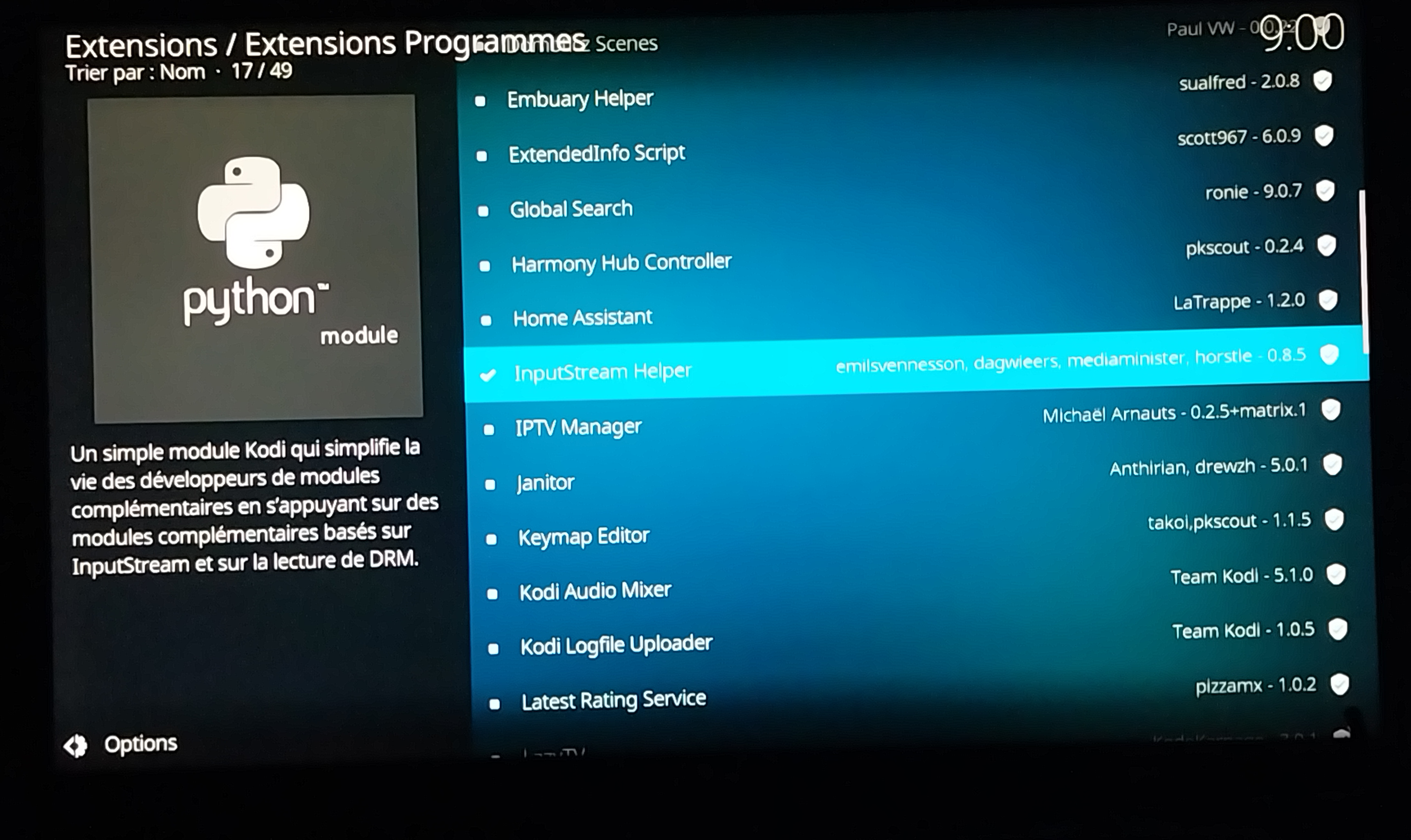

J'ai fouillé partout pour l'installer et la seule chose qui ressemble c'est ça :
Installation ISA helper est-ce utile.png (4.16 Mio) Consulté 166 fois
Mais je ne sais pas si c'est utile et ça n'enlève pas le message d'erreur
Erreur ISA 64 bits.jpg (1.65 Mio) Consulté 166 fois
Je l'ai donc désinstallé et j'ai retrouvé RaiNews24
 sudo apt remove kodi-inputstream-adaptive
Voilà déjà un problème très agaçant et surtout, on n'a aucun guide pour le résoudre

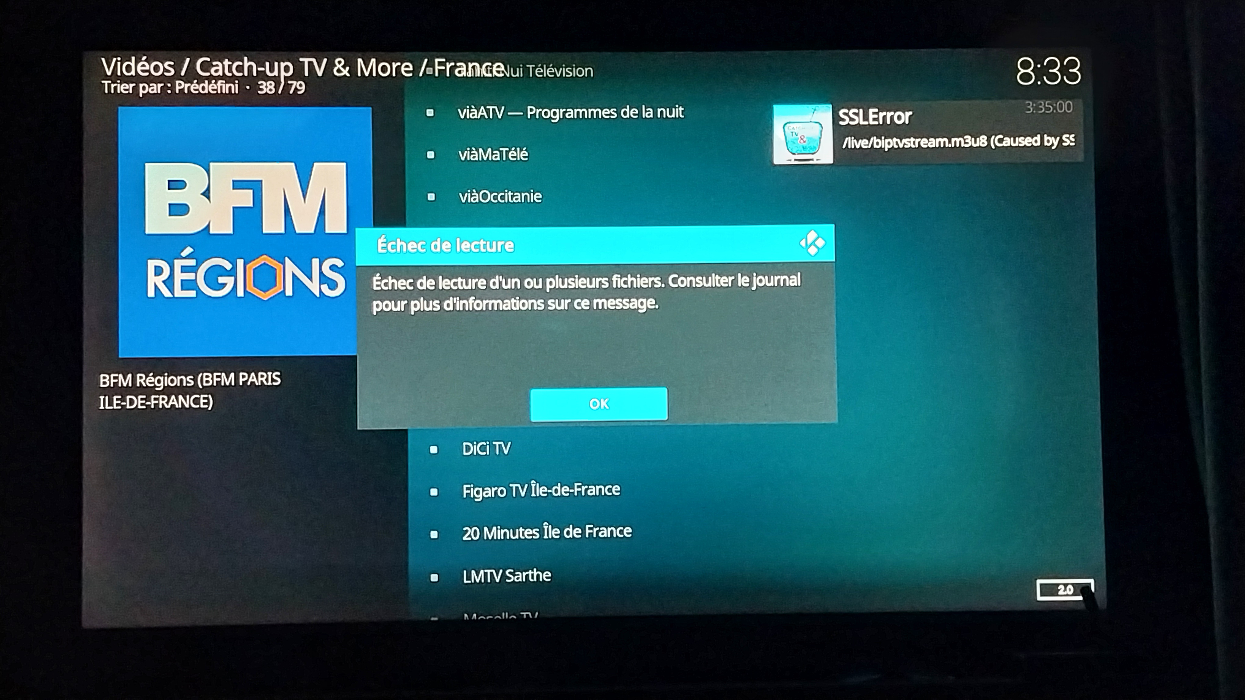

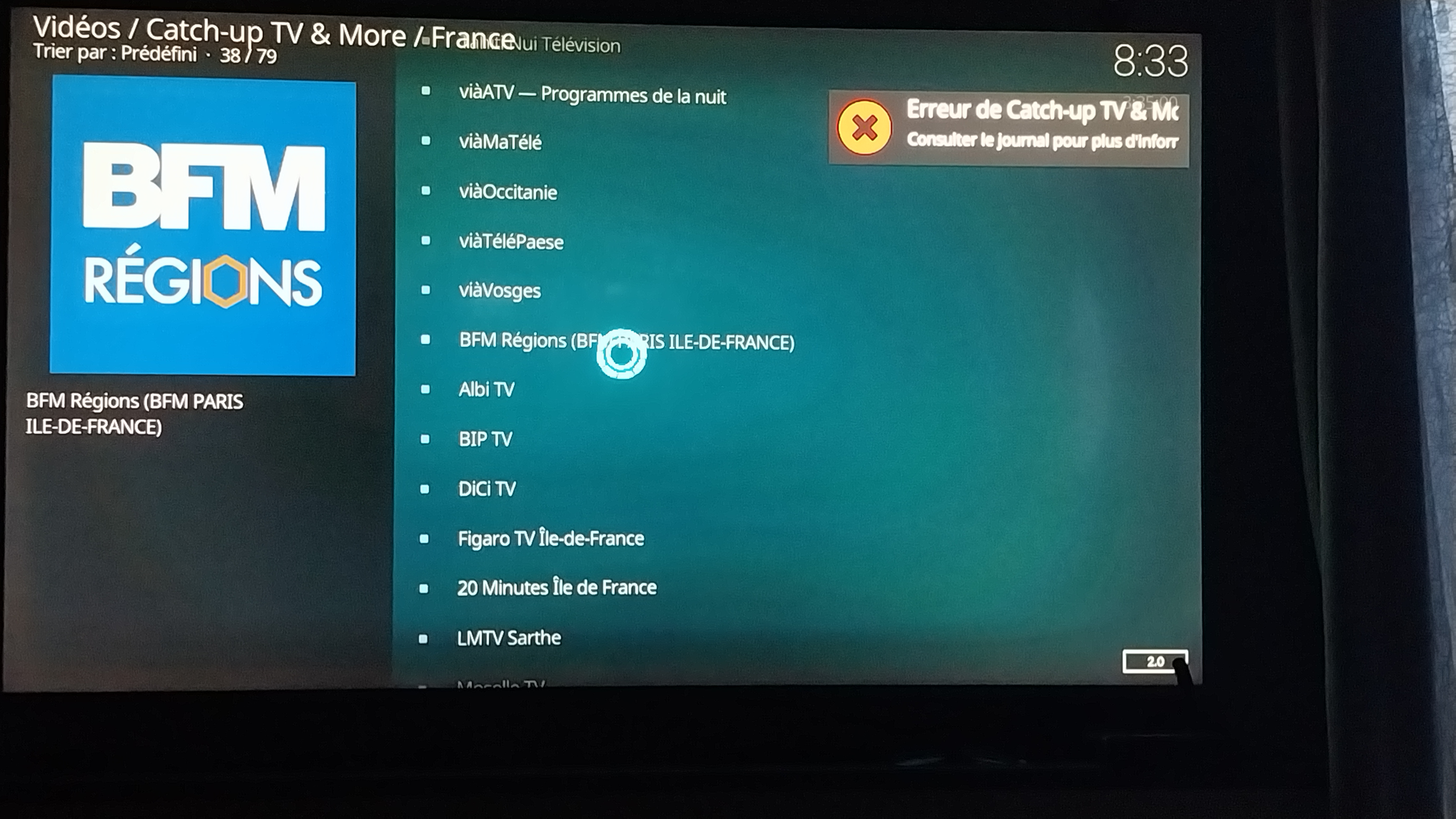

Voici une autre erreur fréquente de Catch-up TV & More et sans doute d'autres pluggins
En cas de problème, le pluggin me dit de consulter le Journal des évènements, d'abord par un notification :
Erreur BFM Régions Consulter Journal 1.jpg (2.59 Mio) Consulté 146 fois
Puis carrément par un Popup :
Erreur BFM Régions Consulter Journal 2.jpg (1.58 Mio) Consulté 146 fois

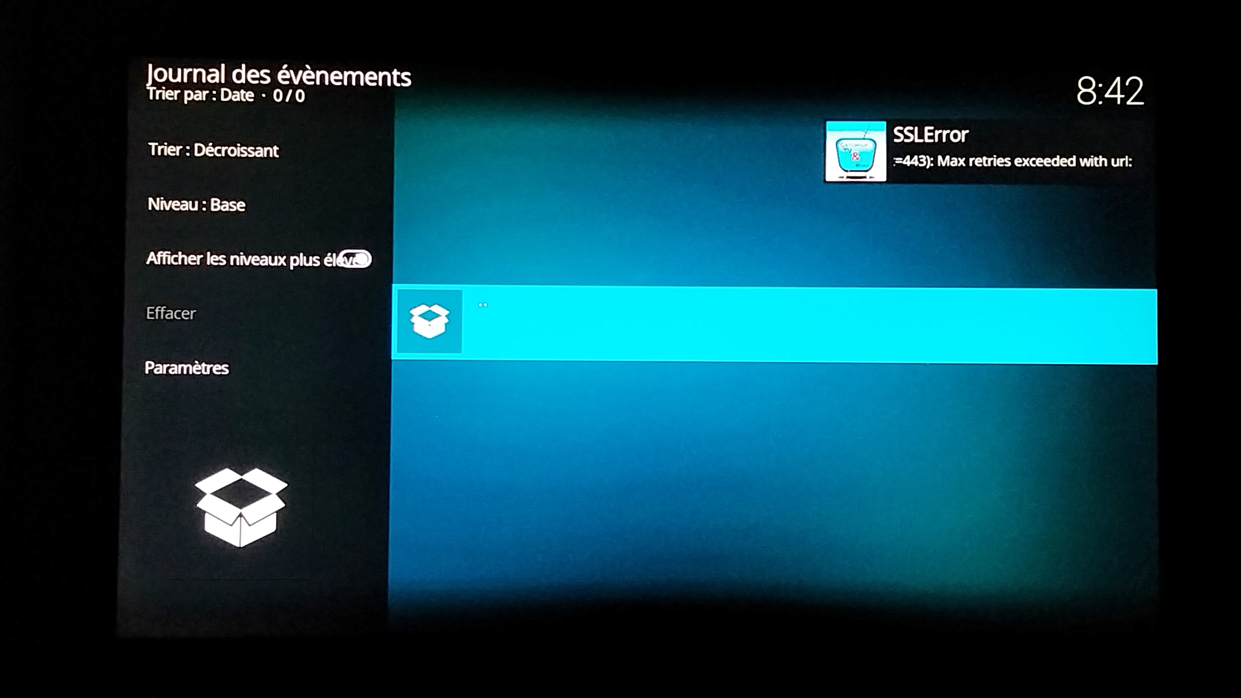

Mais j'ai beau essayer tous les réglages du Journal des évènements, je n'y vois jamais rien d'indiqué
Erreur BFM ou autre mais Journal toujours vide.jpg (1.12 Mio) Consulté 146 fois
La seule chose que j'ai jamais vu dans ce Journal est un message indiquant que Kodi a bien démarré
C'est quoi le problème ?

La version de Kodi que tu as installée n'est plus supportee depuis longtemps. Catchuptvandmore (abrégé en CUTVM) ne peut pas fonctionner avec elle puisque CUTVM utillise inputstrdeam adaptive qui n'est supporteé que dans la version de Kodi (c'est un choix du développeur de Inpustream Adaptive et il est compréhensible)
Il faut donc que tu installes la dernière version de Kodi (v21 Omega)
