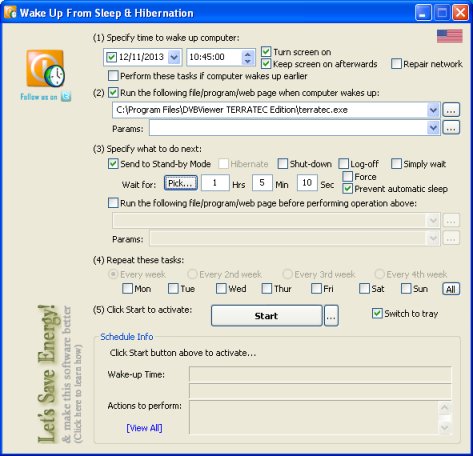

J'ai essayé ce freeware : WakeupOnStandBy pour sortir le PC de veille et lancer DVBViewer afin qu'il puisse procéder à l'enregistrement que je lui avais programmé. Moyennant quelques précautions, WOSB fonctionne (sous Windows XP SP3), le point litigieux étant lié au nombre d'utilisateurs déclarés sur le PC et à l’existence ou non de mots de passe au login. Je n'ai pas d'information pour des versions plus récentes de Windows.

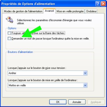

Si vous n'avez pas de mot de passe, il faut désactiver la page d'accueil en décochant la demande de mot de passe dans la gestion de l'alimentation. Sinon, ça va démarrer mais resté bloqué sur la page d'accueil et le logiciel se lancera avec uniquement le son, pas de vidéo, pas même de fenêtre et l'enregistrement ne se fera pas.

WOSB est un programme portable. Au lancement, la fenêtre ci-dessous s'affiche. Je vous recommande de faire un clic droit et de régler d'entrée de jeu les paramètres du logiciel. Ensuite, nous pouvons programmer une séquence de réveil => enregistrement => sommeil. On définit ainsi :
(1) date éventuelle et heure de réveil sans oublier de cocher les deux cases liées à l'écran
(2) la tâche à exécuter, c'est à dire le logiciel chargé d'enregistrer la TNT
(3) le retour en veille à l'issue de l'enregistrement après un délai suffisant pour celui-ci
(4) éventuellement, la répétition hebdomadaire et mensuelle
(5) START prépare l'exécution. Il ne reste plus qu'à mettre le PC en veille.
L'inconvénient est qu'il faut aussi programmer le logiciel TNT, sauf s'il dispose d'un lancement en ligne de commande dans lequel on peut passer les bons paramètres grâce à Params (bien que ça revienne un peu au même). Mais nous pouvons désormais mettre en place une stratégie qui garantit que le PC sera allumé au moment où nous devons enregistrer :
(1) cocher également "Perform these tasks if computer wakes up earlier"
(1) (3) & (4) définir une heure d'allumage, une durée et une périodicité englobant les enregistrements souhaités
De cette manière, que nous soyons présent ou pas, nous sommes assurés que le logiciel TNT sera lancé.
Il ne reste plus qu'à programmer dans celui-ci les différents enregistrements à effectuer chaque semaine.
