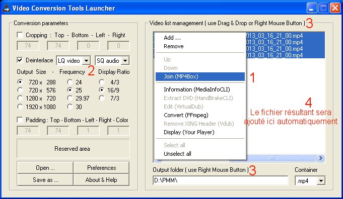

La fonction joindre mp4 met en service la commande que tu avais essayée manuellement ( mp4box -cat ...)
Ceci étant, je viens de la prendre en défaut : il faut impérativement que les vidéos à joindre soit totalement compatibles sinon ça plante sans rien dire.
C'est sans doute pour cette raison que Captvty passe par mkvextract / mkvmerge et génère du mkv, moins susceptible (mais qui peut planter aussi)
