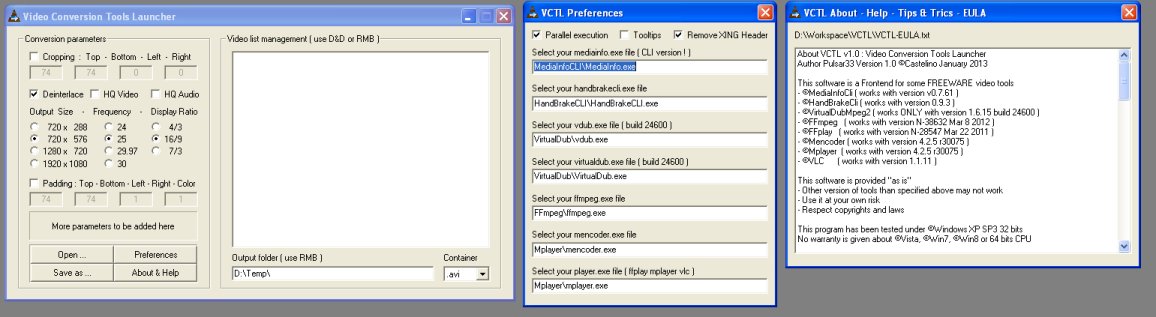

VCTL est une interface graphique (anglophone par choix) pour quelques outils vidéo FREEWARE incontournables.
Son but est de vous faciliter la vie en élaborant les commandes DOS complexes que nécessitent ces outils.
J'ai volontairement restreint les combinaisons pour éviter de noyer les néophytes sous une tonne d'options.
Les menus contextuels ne présentent que les commandes activables compte tenu de vos paramètres et fichiers.
Des bulles d'aide (désactivables dans Préférences) indiquent l'utilité de chaque champ ou paramètre.
Il suffit d'ajouter des fichiers vidéo dans la liste par glisser / déposer ou clic droit puis utiliser le menu.

Voici un snapshot de l'interface valable pour les versions v1.3 et v1.4 :

@aazerty : après nombreuses galères j'ai réussi à contourner les limitations du forum, désolé pour le retard à l'allumage !
Je remets ici le snapshot :
VCTL v1.0.jpg (83.58 Kio) Consulté 44000 fois

Merci Plusar33 pour cet outil (et ce regroupement d'outil).
Comme je n'ai pas tout de suite compris son fonctionnement je met cette petite capture pour les futurs utilisateurs
Pour l'utiliser j'ai glissé un fichier AVI sur le logiciel, ensuite sélectionner ce fichier qui vient d'apparaitre dans la liste puis enfin fait un clic droit dessus pour avoir le menu déroulant avec tous les outils disponible

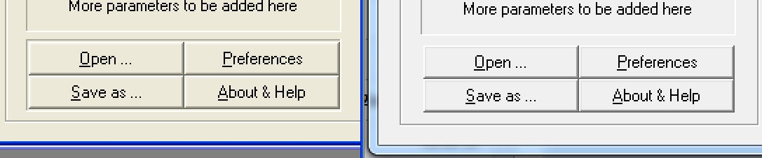

En passant, j'ai remarqué que Vista a un défaut d'affichage : il manque le cadre autour des boutons
Moi qui voulais un look "touche sensitive", sous Vista c'est raté :roll:
