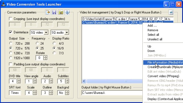

Pour vérifier la fonction de conversion vidéo, je propose la marche suivante :
- télécharger avec Captvty un fichier .ts, par exemple l'émission C à dire du 7 février 2014 à 17:34 sur France 5 Durée : 16 min (http://pluzz.francetv.fr/videos/c_a_dire_,96147590.html)
- insérer ce fichier dans la liste de gestion de VCTL (par drag & drop, click droit/add ou icone add)
- laisser les paramètres par défaut mais choisir le container .mp4
- clic droit sur le fichier & Convert Video (FFmpeg) (voir image 1)

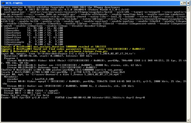

- une fenêtre doit s'ouvrir (voir image 2) et la conversion doit se faire en moins d'une minute pour une machine récente
- lorsque la conversion est faite, le nom de la vidéo convertie apparaît dans la liste de gestion
- tester alors l'affichage des informations associées (voir image 3) en faisant un clic droit / File Information (MediaInfoCLI)
- une fenêtre doit s'ouvrir puis un éditeur doit afficher ces informations
Si tout ceci fonctionne, il y a de bonnes chances que le reste fonctionne aussi.
Lancer la conversion
Conversion en cours
Conversion en cours
